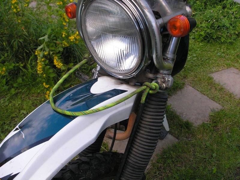

Увидел я на XR'е у Светы Vredina одну приблуду. И очаровала меня простота и гениальность решения. И организовал я (с её немалой помощью) себе такую же.
Итак, оригинал:
Копия:
Подробности:

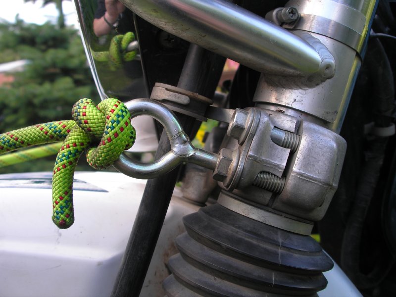

точнее ЧТО к ЧЕМУ крепится я понял, а как - хотел бы конкретики) нарезается резьба сколько-то мм в головке болта?

Судя по фото, скорее родной болт убран, а вместо него поставлен подходящий болт-"ухо" с гайкой. Гайка с буртиком.

wenger, туплю, не обратил внимание на нарезку резьбы нижнего болта. просто не знал, что существуют такие болты ушастые. я родные заменил на болты под шестигранник, теперь буду искать парочку ушастых ))

Quote (wenger)
Анкерные кажется называются такие болты
Рым-болт это smile Анкерные те что расширяются при закручивании.

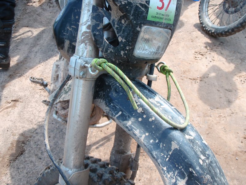

Прикольная идея, но при тянучке вбок не слабовата конструкция? Р-болты не загнет? Потому как если только вперед тянуть, то за колесо сподручнее, меньше усилий прилагать надо. Там даже не тянешь, а проворачиваешь колеса, по аналогии с машиной, когда одному ее по гаражу двигать приходится.

Посмотрите внимательно первый мувик из тех что я выкладывал со слёта 12-14,видно как это работает, самое начало...
Работает супер,понял когда из какашек Серёгин мот за колесо тащил.
Именно так. Резьба там обычная М8, так что всё подошло. Рым-болт - обычный с магазина метизного. Только искать надо заваренный, а не просто согнутый. Сам болт ощутимо длиннее, обрезался болгаркой (не забываем навернуть перед этим гайку) и оформлялся кончик напильником.

кстати, можно просто обвязать перо над нижней траверсой. надо послушать сержа, почему он так не сделал - может есть причины?
Причина одна - всё предельно жёстко, ничто никуда не сползает.
Quote (Sham)
Р-болты не загнет?
Они очень жёсткие. Свернуть, конечно, всё можно, но в подавляющем большинстве случаев этого вполне достаточно.
Quote (Sham)
Когда колесо ПОЛНОСТЬЮ в жиже, то тягать за него... несколько грязно и скользко. А так двое с двух сторон взялись, дёрнули, вытащили. Или не вытащили smile но это тема другого рассказа wink
Quote (Sham)
И в движении петля не бьет по фаре?
Я её заправляю в щель между крылом и нижней траверсой. А вообще, верёвка жёсткая...
