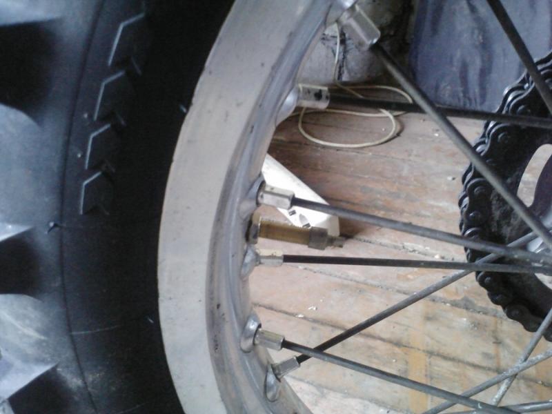

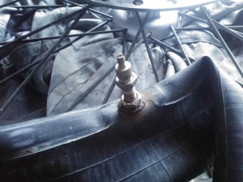

Приветствую всех форумчан! Сегодня вот переобулся в Mitas EF-06 TT/Mitas EF-07 TT , резину заказывал в DIRTMOTOshop у Михаила с нашего форума. Мише огромное спасибо. Ни каких проблем не было, все быстро и четко. Но я собственно по другому вопросу. Вместе с шинами сегодня ставил новые камеры, так вот не понял один нюанс и теперь не знаю правильно я поставил или нет. Суть в том,что на соске старой камеры была такая конусообразная шайбочка,которая была намертво прикручена ( И приржавлена) к основанию соска, все это стояло внутри обода,а снаружи сосок фиксировался еще одной гайкой(на обоих колесах). На новой же камере всего одна гайка и шайба. Я при установке новой камеры шайбу оставил внутри,под покрышкой,продел сосок в отверстие и затянул гайкой, вот теперь и сомнения. Может и изнутри тоже нужно было гайку навинтить. Конечно вопрос наверное не стоит и выеденного яйца,но все-таки...?Это старая
Это новаяПрикрепленное изображение
Вот так установил
Будем Жить!

Изнутри навинчивать точно гайку не надо. Я бы даже посомнивался, нужна ли внутри эта шайба. unsure.gif

В том-то и дело, я сам не понял когда достал, на обоих колесах приржавевшие в хлам шайбы намертво привинченные гайками к камерам huh.gif
Цитата(Танкист @ 5.4.2013, 21:08) *
Эт, почему?) Штурман, бартуй всё в зад)) ставь гайку.
Обоснуй пожалуйста,какую функцию она(гайка) изнутри выполняет? Может произойти смещение соска???
В комплекте новой камеры на сосок была навинчена только одна гайка.

Я те говорю ставь гайку вторую... На камерах от кенды, есть две этих самых контргайки. У меня мопед пришел с япии тоже одна внутри, одна снаружи. ЗЫ: У тебя сосок торчит на "пол километра" biggrin.gif
Может. Может и оторвать если будишь ехать на спущенном баллоне, и потеряешь сосок... А так он останется на ободе мертво даже после от деления от камеры lol.gif
Сосок да торчит,просто намудохался я сегодня с этой бортировкой,думаю может пока так оставить если особого криминала нет.

конечно, оставь. успеешь ещё бортануть, когда прокол будет. приклей изолентой на крышку аирбокса изнутри эту гайку, сразу и накрутишь. мне кажется вторая гайка нужна для того чтобы сосок стоял и не ёрзал там.

Вторая гайка это рудимент в случае с новой камерой для переднего колеса изображенной на фото.
1-я гайка обычно служит для фиксации через шайбу соска на камере.
В случае с твоей камерой сосок уже имеет дополнительную шайбу выполненную заодно с соском, которой он будет упираться в обод, когда законтришь второй гайкой снаружи.

Да она(шайба) не заодно с соском сделана,она на нем просто болталась и так меня запарила wacko.gif когда я этот сосок пытался в отверстие пропихнуть,все время
слетала. При прикручивании гайки к ободу все держится достаточно крепко, только Танкист прав, торчит сосок конкретно biggrin.gif

Камрад, ты их не слушай biggrin.gif Пускай гайку высылают... Ищ с экономили на гайке... А ты мучайся lol.gif Вот такие я брал камера: ЗЫ: От дайте гайку окаянные lol.gif

Ну если болтается то нужно закрутить.
И стребовать гайку заказным письмом. :-)

Интересная ситуация, до этого дня был уверен в одном, так как на всех инокамерах которые я покупал были две гайки. С одной стороны если гайка одна то вентиль плоскостью шайбы плотнее прижмется к отверстию и обеспечит лучшую герметичность. С другой стороны при затяжке действует сила на срыв этого самого вентиля.
Вроде одна гайка http://www.zr.ru/a/243831
