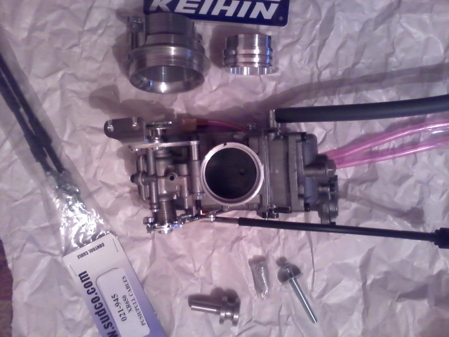

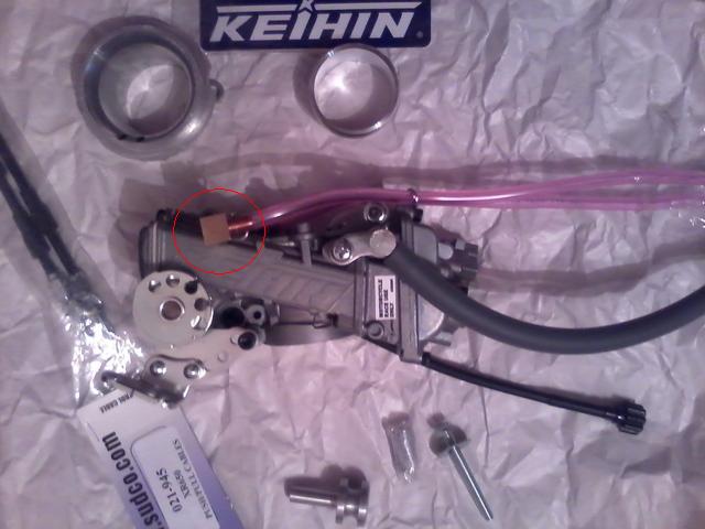

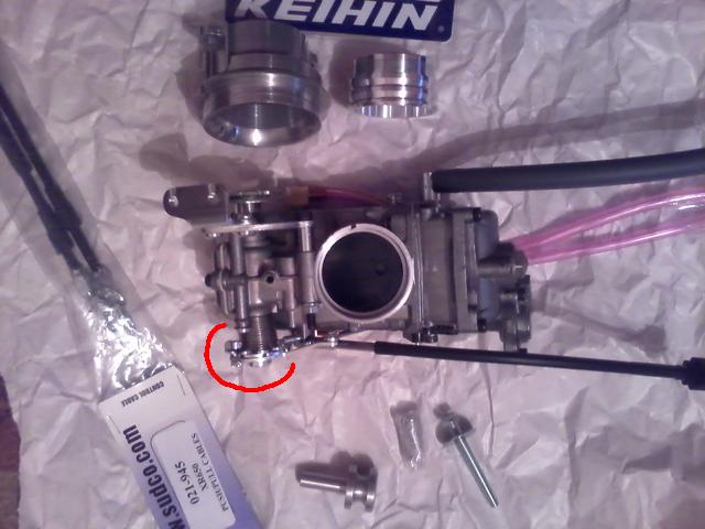

Установка простая (для меня- чайника), проблем не было, были неприятные нюансы. Пришлось подплавить подкорректировать бак с внутренней стороны в районе бензокрана, чтобы беспрепятственно двигалась (не знаю как называется деталь) Прикрепленное изображение
Если же пытаться поставить карб более вертикально без порчи бака, то вот эта часть Прикрепленное изображение будет упираться в болт натяжителя.
