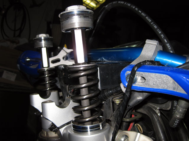

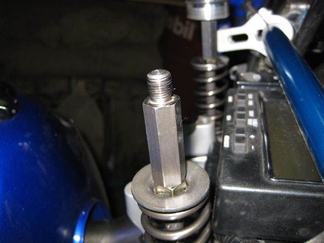

сообщение 27.7.2009, 4:13
Сообщений: 255
Регистрация: 30.4.2008
Вставить ник Цитата Из: Kamchatka
Мотоцикл: Suzuki Djebel 250 XC, 2003
Сроки слегка затянулись и разборка вилки провелась только вчера. Как я и предполагал, отличия в конструкции присутствуют. Но только в виде ввертышей... то есть удлиннителей штока. Сегодня один экземпляр был отдан токарю для копирования.
Ниже приведены фотографии процесса и первая версия для изготовления. На выполнение "грамотного" чертежа времени не хватило, ограничился корелом. Далее выложу всё "по уму"))
Жизнь в высоком разрешении 👍

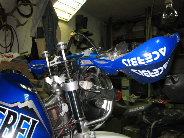

сообщение 27.7.2009, 7:05
Сообщений: 23418
=Kamchatka=Enduro=, перья в траверсах у тебя еще опущены.
=Kamchatka=Endur...
сообщение 27.7.2009, 9:08
Сообщений: 255
Quote (Huandi)
Нет, не опущены. Да и фотографии эти не моего, а мотоцикла брата. Мы сравнивали положение вилки на обоих аппаратах, там всё однаково. Только у него есть накрутки, а у меня нет.. пока нет..
сообщение 27.7.2009, 10:18
Сообщений: 23418
Ну на мотоцикле брата опущены значит.

может подняты?
я смотрел по мануалу картинку, там не очень понятно, но вроде как одну риску видно выше траверсы верхней. как правильно?

это же нестанрдартные надставки....в родне таких вроде нет dry =)) интересно как ними вилка работает...могут стать еще одним товаром в нашем магазине, ну если конечно хорошо себя покажут biggrin
сообщение 27.7.2009, 10:45
Сообщений: 23418
Quote (shupaltse)
может подняты?
Ну...да, перья скорее подняты, а морда в резузультате опущена. Правильно - как нравится. Это же регулировка, влияет на угол наклона вилки (кастер) и управляемость.
Ghost
сообщение 27.7.2009, 11:02
Сообщений: 1472
Регистрация: 24.4.2008
Мотоцикл: КТМ 250 SXF
там 2 риски на обоих перьях специально чтоб каждый мог поставить так как ему удобно....а вот то что ты опустишь вилку в траверсах будет влиять только на высоту мота..не на жесткость вилки, да и угол поменяется незначительно...этим изменением скорее всего можно пренебречь.
как это нестандартные) у др она такая же, например.
Huandi, вообще перья не двигаются, это траверса относительно перьев поднимается или опускается))) так что твой вариант "опущены" был верный, только не к тому употреблён.
parmenoff
сообщение 27.7.2009, 11:09
СВОЙ в доску
Сообщений: 2483
Регистрация: 23.4.2008
Вставить ник Цитата Из: мск
Quote (Ghost)
Меняется и значительно управляемость. Достаточно прокатиться на двух разных мопедах. Считается, что чем меньше угол(перья просажены в траверсах), тем острее управляемость и наоборот. А если при этом по полной задран задок, то очень непривычно.
=Kamchatka=Endur...
сообщение 27.7.2009, 11:56
Сообщений: 255
Р-Р-Р-р-рррррррр!!!!!!! Мужики, блин!!! Да что ж вас так понесло????!!! wacko wacko Накрутки на штоки родные!!! В каталоге одного известного продавца запчастей, есть вариант вилки с ними в комплекте. Я же писал уже об этом. Что касается "перья подняты или опущены", то у брата мот приехал с такими настройками. У меня то же самое абсолютно. Более того, я видел не один мотоцикл с подобными характеристиками вилки. Кстати, предлагаю поделиться фотками своих "узлов", только если они в состоянии родных настроек. Так можно объективнее рассуждать о том, как "правильно"))
