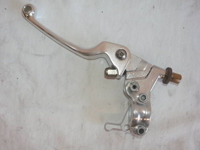

esmelov сколько у тебя свободный ход рычага сцепления ,на руле , в миллиметрах?
Блин, даже не знаю что ответить.
Если свободный ход рычага, это полный ход, то где-то сантиметра три.
А если как цеплять начинает при трогании, где-то так придываю сантиметр был.

свободный ход имеется в виду -ход рычага не производящий перемещение рычага сцепления на двигателе.
Вот тут врать не буду - надо в гараж и смотреть.
Фигово. Подтяни трос...

Цитата(shupaltse @ 20.5.2013, 16:42) *
бомбимбом! ложись спать, завтра проверишь)
И все-таки, должно крутиться при выжатом сцеплении в воздухе? Не утерплю я до завтрашнего вечера, и работать завтра не смогу.
Спасибо за уточнение, обязательно сделаю.
До какого момента тянуть? Как быстро должно цеплять?

предлагаю почитать профессионалов. я бы обратил внимание не на вращение вывешенного колеса на передаче и выжатом сцеплении, а на свободный ход рычага сцепления + не ведёт ли (при переключении на первую передачу стоя на месте не начинает ли мот тянуть вперёд с выжатым сцеплением) + относительная мягкость переключения передач (без сильных стуков и сложностей-затыков).
свободный ход ручки сцепления (то есть ход при котором усилия пружин вообще не чувствуется, ручка болтается как сопля) - 10-15 мм.
