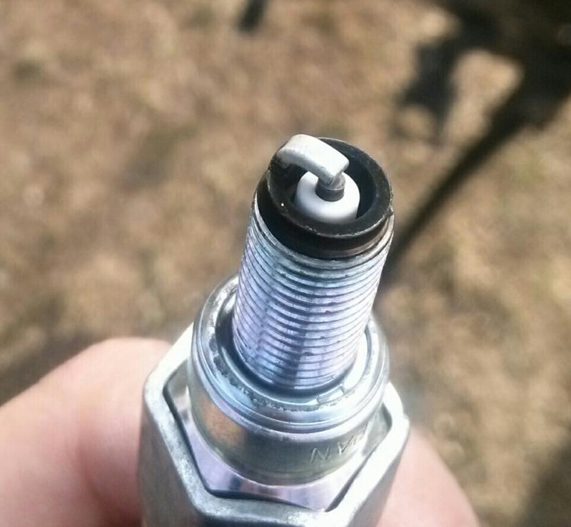

Здравствуйте,товарищи. Тему не стал создавать т.к. симптомы теже. Джебел250 С вакуумным карбюром. Заводится и работает как часы. После прогрева еду с километр на 3/4 газа не раскручивая сильно. Потом разворачиваюсь и даю полный газ . Начинается дерганье. Сначала на высоких оборотах, потом везде. Торможу, на месте разгазовываю. Пыхает в глушак и в движке звук глухой как взрывается там) каждый раз так. Сначала все отлично, потом вот так. Свечи менял. Карб чистил. Эйрбокс закрыт. Бензин менял. Напряжение на клеммах после заводки 12.8 постепенно дошло до 14.9. Поднял иглу на 1 деление( в запасе еще одно) никакой разницы. Спасайте. Новая свеча после 15 минут езды(фото)

Бензина не хватает каким-то образом. Начни со снятия шланчика с карба и просмотра струи бенза. Попереключай при этом краник.
Перед игольчатым клапаном в карбе у вас говорят сеточки нету, а то у меня там засорялось на тм28.
По искре проблемы могут быть от болтающейся подножки.
У меня такая же свеча при любом положении иглы....Симптомы правда немного другие - пропадение тяги после прохвата километров 10. Думаю уже начинать с уровнем топлива в поплавковый камере играться. Вообщем вопрос остается открытым

Гыгы)) ник сама жизнь подсказала. Второй мот с которым возникают проблемы)) крышка бака не вариант. Сливал с бака через краник 5л с закрытой крышкой- уверенная струя. Хотя мысль проверить шланг внутри была. Карбюр когда разбирал вынимал иглу поплавка. Все продувал. Жиклеры выкручивал, седла нет. Тема началась по осени. Подножка крепко сидит. Хотя мысль про нее не приходила. Кстати кто знает какой вольтаж должен быть на клеммах? Мысль еще проверить впускной тракт пеной. С виду все норм.

У меня проблема тоже по осени началась, конкретно - с похолоданием и дождями. Почитай тему про BSR32, я частично решил проблему, отсоединив шланг сапуна от аирбокса, но вот белую свечу победить не могу. Кстати пропадание тяги похоже не связано с перегревом, на ощупь двигатель не сильно горячий.
сообщение 30.3.2015, 19:03
Сообщений: 34956
Страдалец, ты не читал мучения Sambainu? Там, как он уже сказал, проблема была в конденсате, вылетающем из сапуна во впуск. Если проблема появилась во влажную околонулевую температуру - проверь эту версию.

Темку почитал. Взял на заметку. Фильтр воздушный еще не снимал. Его сто лет никто не мыл. Я пока его не трогал, боюсь сильнее беднить будет. Вообще странно почему смесь стала бедной. Раньше свеча была немного белесой но не так как сейчас. Главное чтобы это было не чтонибудь еще кроме карбюра. Вообще, поведение мота очень похоже на езду без крышки эйрбокса. Резкое дерганье, типа то еду то нет. Короче собираю идеи, жду выходных и тепла. Тут как назло сегодня снега навалило(

Дак если фильтр снять наконец, может и прояснится все? ) Может в нем дыра давно. И трубищу резиновую от фильтра к карбу проинспектируй. Со всех ли сторон прилегает. Хотя он бы сразу тупил, без прогрева.
