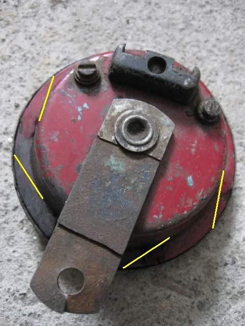

Столкнулся с данной проблемой неожиданно, - при прохождении ТО. Выглядело всё так - нажал на кнопку клаксона один раз - есть сигнал, нажал второй раз - сигнала уже нет. В общем пока на тарелку клаксона пальцем не нажмешь сигнал повторно не услышишь. Спасибо гайцам при проверке просили продемонстрировать сигнал тока один раз - прокатило smile .
Как боролся с данной проблемой (см. фото).
Тарелка клаксона завльцована очень хорошо, поэтому надпиливаем как показано на фото используя ножовку по металлу и разворачиваем получившиеся лепестки освобождая тарелку и её привод внутри.
Чистим всё внутри от махровой ржавчины используя мелкую наждачку. Собираем всё обратно, зачеканиваем отогнутые лепестки молоточком.
Устанавливаем клаксон отверстиями (их видно с фронтальной стороны) соотвественно вверх и вниз, что бы попадающая внутрь вода беспрепятственно вытекала.
После такой доработки СИЛА сигнала стала значительно больше, но ТОНАЛЬНОСТЬ сигнала осталась прежней.
ИМХО и как водителя авто со стажем 15лет такая тональность для маленького эндурика это то что нужно, если водитель такое "пищание" слышит - то ждёт увидеть что то маленькое типа скутера или лёкого мотика, а не как не 10 или волгу продирающуюся в междурядье. biggrin
ЗЫ на фото не Djebel-овский клаксон, я ремонт делал довно поэтому фотку подложил какая попалась.

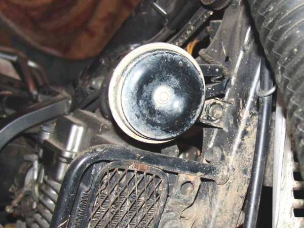

У оригинала потребление 1А, у газелевского 5А.
Фотографии оригинального клаксона:
Так выглядит мот с газелевским клаксоном:
Но решил не искушать судьбу - наткнутся сегодня в мото-вело магазине на мелкий клаксон за 200р, ток потребления на нём не написан, но думаю, примерно как у оригинала должен быть:
