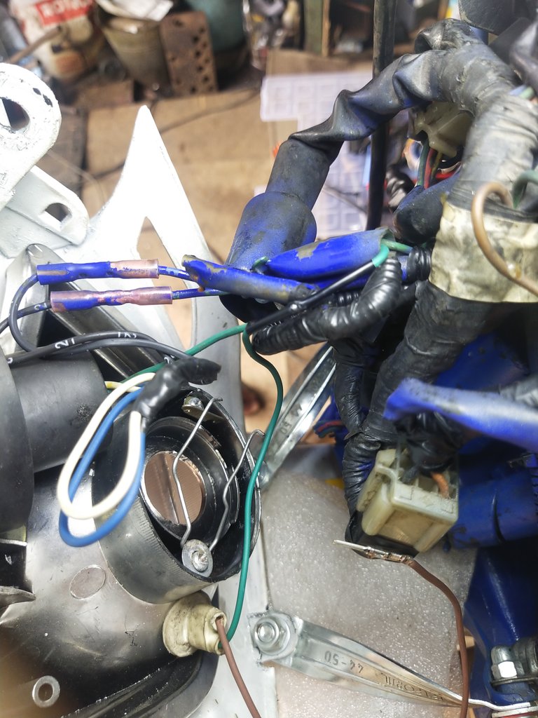

Всем привет 👋 а может кто скинуть фото где фару подключаем на CRM 250 r2 на схеме не могу разобраться, с проводами намутил ппц, синий и зеленый идут из пучка с 6 провдами, третий не пойму откуда
tarantula
сообщение 19.8.2021, 15:02
Сообщений: 266
Регистрация: 16.6.2017
Вставить ник Цитата Из: М.О. Жел-дор
Мотоцикл: crm250
первое сообщение внизу.
https://djebel-club.ru/forum/index.php?showtopic=8876
