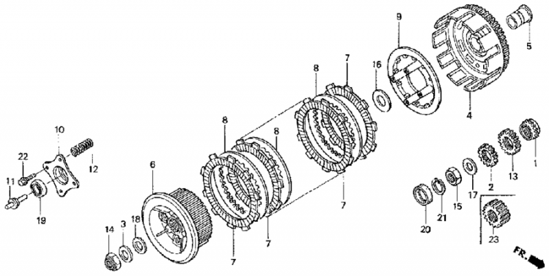

доброго времени суток,случилась у моего XR250R бяда ,лопнула клапанная чашка следствие-загнуло клапан сломало направляйку. начал разбирать решил снять сцепление и опа(ведь знал же) сломал направляющую пружины.
вопрос можно ее заварить или все таки новую нужно и где ее взять facepalm.gif

не понял,болт в обратку откручивал?

нет направляющие пружин сцепления 4-шт,одну отломил-а
люмишка блин
люмишка блин
номер 9

все отремонтировал тарелку

Сам спросил- сам ответил

с обратной стороны закрутил болт предварительно сточенный в ноль шляпа под зенковку и посадил на фиксатор резьбы

Знакомый трюк wink.gif проделывал такую же операцию на 400ом хрюне-держак хороший,сам прилично отъездил на таком колхозе и продал так-жалоб до сих пор от нового хози небыло

я так и подумал ,что нагрузка не великая главное чтоб не раскрутилось
