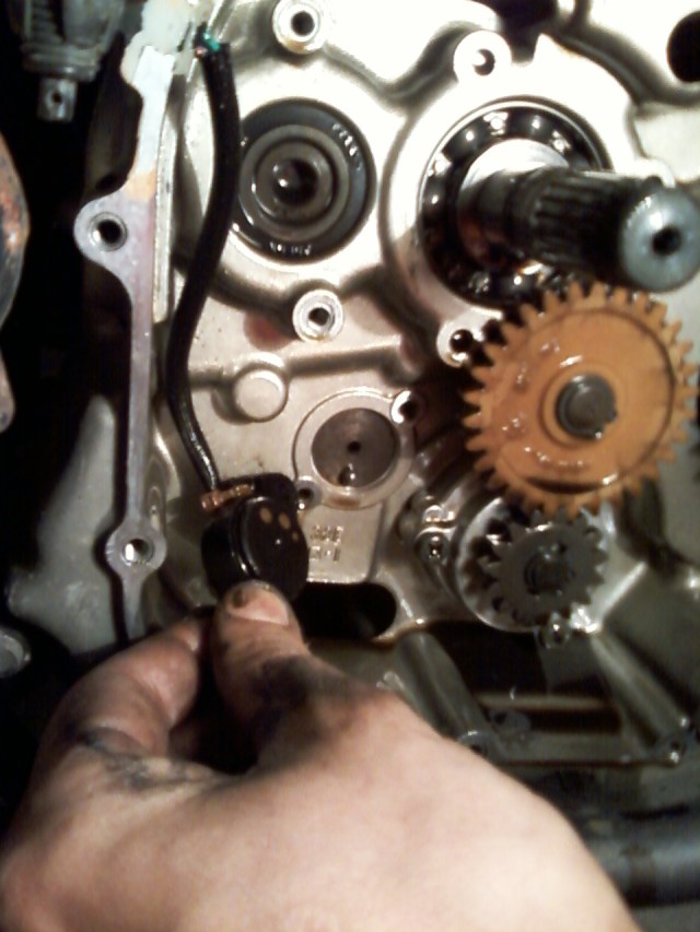

Тот. Из явного - спидометр починить, скорее всего шестерня умерла, датчик нейтрали очень через раз работает, аварийка одной стороной моргает, задние поворотники не пашут, кран бензобака странно работает. Резина передняя на исходе. Вроде и все. Ща батарейку заряжу и если на выхах хоть немного потеплеет поеду тестировать. Я очень рад=)
C датчик нейтрали кстати не тяни - посмотри, он под крышкой сцепления...на advrider писали многие, что крепящий его винтик часто выкручивается и попадает в картер (и может там наворокозить дел)...его надо закрутить с синим локтайтом (ибо в алюминий)
А чего там с датчиком смотреть надо? В смысле чего поломаться могло? =)
Когда мотор холодный - датчик работает. Когда прогревается - перестает. Тестером в выходящий проводок тыкал - не замыкается лягушка. Просто не очень понятно с чем это связано.
Да чего с самим датчиком сказать не могу...просто часто сетуют, что два болта крепящие датчик к корпусу двигателя откручиваются из-за вибраций...откручиваются, падают в картер и далее могут путешествовать по двигателю, хотя это редкость, чаще просто лежат в картере и обнаруживаются при смене масла )) симптомы при этом те же - нейтраль то высвечивается, то нет...поэтому я и посоветовал проверить
Нифига я не понял что там может не работать...
Но винтики были вкручены не сильно, зато теперь от души и на локтайте =) И контакты заодно почистил =)
