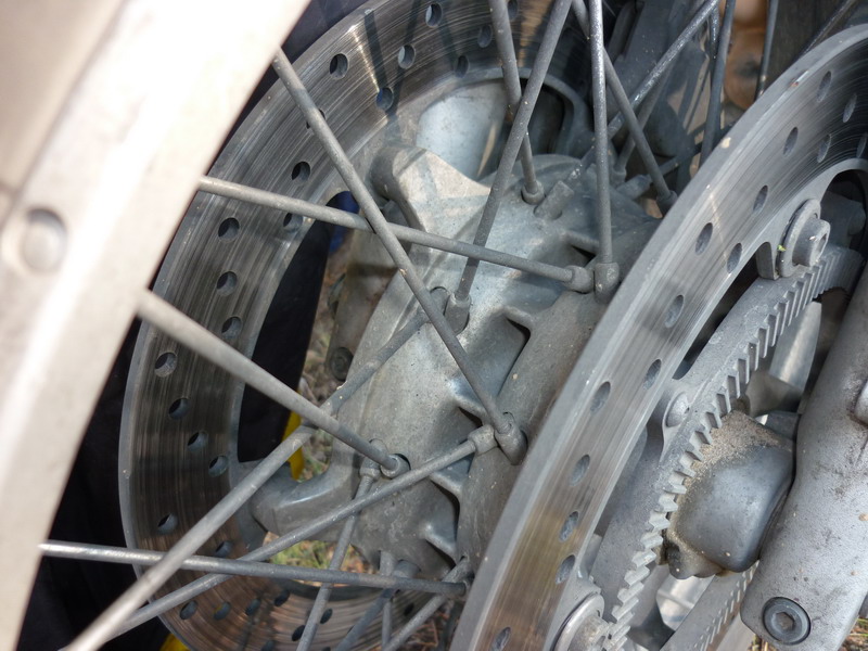

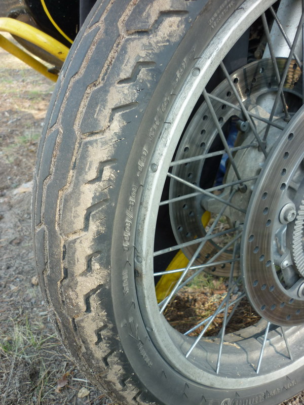

сообщение 31.8.2011, 18:44
Сообщений: 54007
Цитата(Юрий @ 17.9.2009, 23:43) *
Вон БМВшники совместили же спицы с безкамеркой
Меня давно интересовало, как именно. И вот, на слёте Трэвелса, наконец, обратил внимание...
Интересное решение:
Обратите внимание, ниппель с обратной стороны. А самое интересное, в каждом ниппеле есть своя КОНТРАГАЙКА! Где-то там, внутри...
Фотался 1100 ГС Антона Ткаченко. Если кто-то не знает, кто такой Антон Ткаченко, это его личные проблемы smile.gif
ДеД
сообщение 31.8.2011, 20:23
Сообщений: 1052
Регистрация: 19.8.2010
Мотоцикл: нет
Оригинальное решениеsmile.gif А для чего там эта зубчатая фигня?
