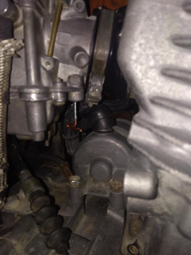

Мацаклист
сообщение 26.11.2018, 18:43
Сообщение #49
Сообщений: 205
Регистрация: 2.10.2018
Вставить ник Цитата Из: Ростов на Дону 161RUS
Мотоцикл: Suzuki Djebel 250xc->KTM 250 exc 2t->Beta EVO 2T 250->KTM 300 exc 2t
Я с винтом так решил проблему, припаял кусок медного провода.
Кто нибудь пробовал отрегулировать смесь такой штукой?
