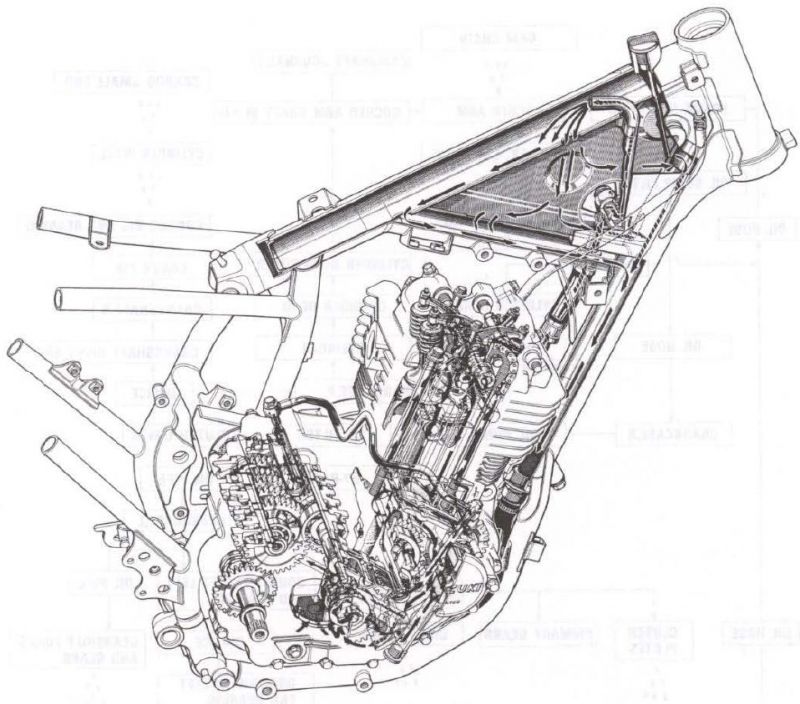

Схема )

схема тяжолая , трудно понять , как движется масло после насоса. И как проверять. Сейчас пойду и начну отсоединять магистрали , и смотреть где качает , а где нет. И фотать

Судя по схеме (выше) Масло там стоит и при переполнении переливается в обратку. На предыдущем таком же мото уровень держался постоянно.

Система смазки с "сухим" картером, масленый насос двух секционный. Одна секция забирает масло с нижней части рамы-бака и подает в зоны трения, вторая, более производительная, выкачивает слитое в картер масло обратно в раму-бак. Клапанов в раме-баке нет никаких.
При долгих простоях масло может медленно перетечь в картер. Но при откручивании пробки на раме, внизу, по любому должно масло быть. Может щуп на крышке обломлен или не родной, или мало масла в системе.

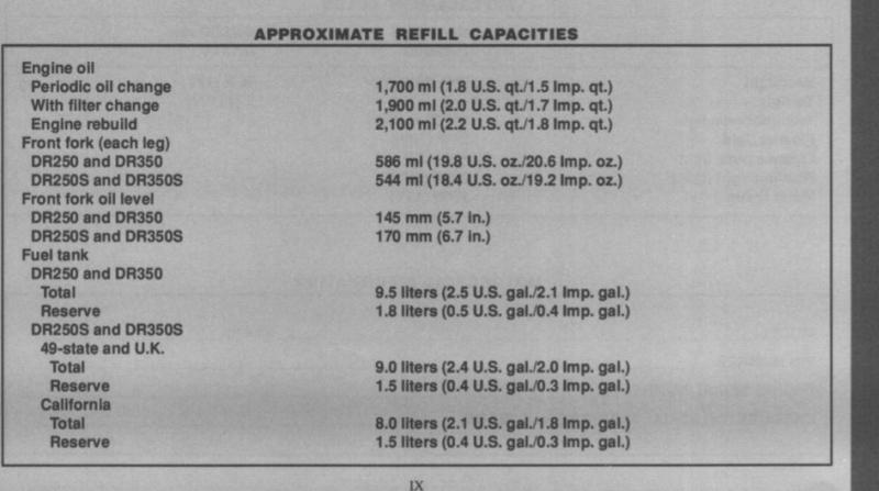

По мне так просто недолив масла. Открываем Клаймеровский мануал страница IX и видим:
[/quote]
Это самое простое что приходит в голову. Я пробовал долить . В результате мерка появляется если влить больше трех с половиной литров. Этот пункт (уровень масла ) для мотоциклов с охлаждением в раме очень специфический , ждем советов от тех кто владел такой техникой.

В насосе масляном точно должен быть обратный клапан, не пускающий масло сразу на обратный слив в картер!
Попробуй завести мот и после 5 минут на холостом, не глуша, проверить уровень!!! Возможно вспенивание и некоторое разбрызгивание масла в раме под горловиной щупа... Услышишь бульканье и чавканье масла..
Но пойми: если движок еще не затарахтел и не подклинил от масляного голодания - значит, маслонасос работает и смазывание есть!

Насос под номером 1 - забирает масло из рамы и подает его под давлением на смазку двигателя. Далее оно сливается в картер.
Второй насос под номером 7 - забирает масло из картера, подает его на охлаждение двигателя и далее в раму для охлаждения.
Соответственно, если нет масла в раме, то нечем смазывать двигатель.
Как вы говорите, масло с рамы течёт тонкой струйкой, значит насос (7) качает в раму, но видимо не достаточно призводительности для поддержания уровня. Схема с сухим картером предполагает нахождения всего масла в раме, не в двигателе,
Проверить насос (7) и сетку заборника (11), может чем забило.

1 и 7 это и есть один насос ( 7 находится внутри 1) Ниже на схеме нарисован шарик с пружиной . Найти его не получается. сетка с низу не чистится. она была доступна в старых двигателях 80-- лохматого года. Сейчас с низу только болт.
