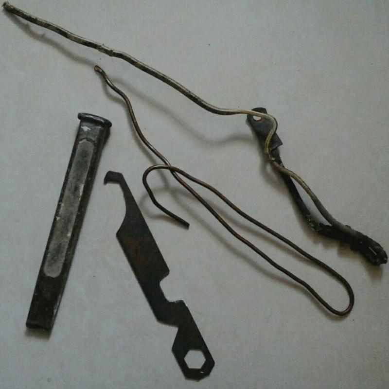

Цитата(траверз @ 11.2.2015, 22:11) *
Попробовал по совету Sambainu, расконтрить, правда за неимением медной выколотки - стальной доставкой. Не получилось, сильно не наглел. Завтра брызну вэдэшкой, хотя на неё особо не надеюсь. Спец-клуч найти сложно? Он только для Джебела? На других эндуриках сие на идентично?
Надо именно медной, ну или латунной, я сначала тоже пробовал железякой какой-то - ничего не вышло и небольшие коцки остались, потом попробовал медной и все получилось, и молотить можно не боясь, следы не остаются. И насчет вдшки - думаю поможет, спрыснуть, дать откиснуть минут 10, потом пробовать

Сдвинул контргайку при помощи обычного зубила, в качестве проставки использовал медную проволоку (сын держал) круглого сечения и прямоугольного, из трансформатора. Подалась довольно легко, после первых же не особо сильных ударов молотка. Следов от ударов не осталось. Потом, из набора для регулировки клапанов от ВАЗовской классики, выточил ключ, он подходит для обеих гаек. Выемки проточил чтобы увеличить ход ключа: с одной стороны под раму, с другой под корпус воздушного фильтра.
Стало пожёстче, но не сказать, что на много. Гайка, как уже заметил Сергей, первоначально находилась практически в среднем положении (фото выше), опустил почти до низу. Если сжимать дальше, придётся точить кольцо - проставку и ставить под нижнюю гайку, сняв аморт.
Благодарю всех за ценные подсказки.
