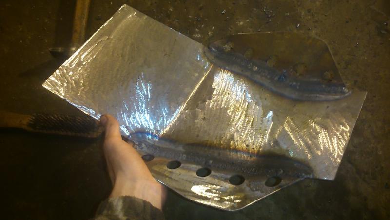

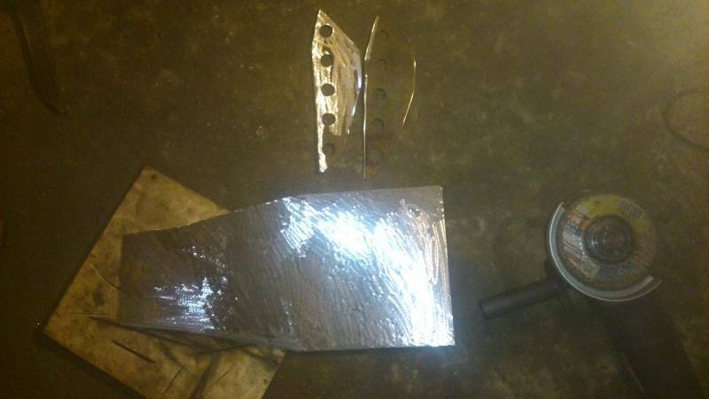

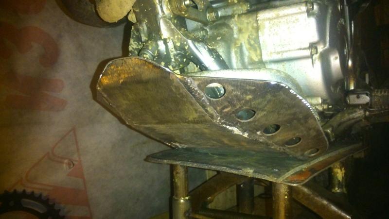

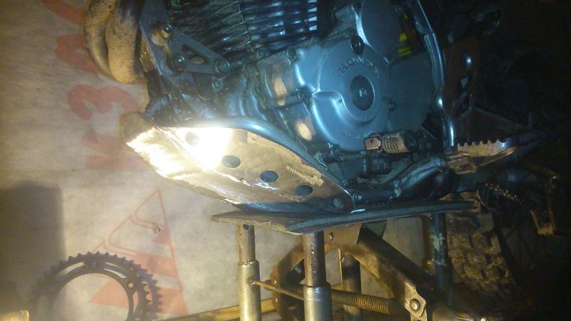

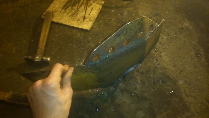

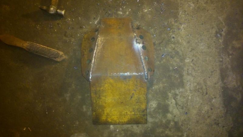

Решил и я попробовать изготовить защиту картера. Вот то что получилось через 2ч неторопливой работы, защита еще не доделана, нужно будет ее облагородить и доделать проушины для крепления.

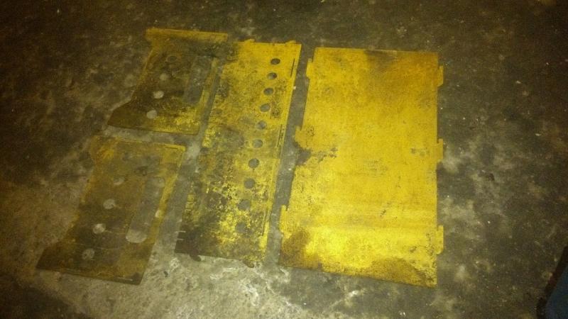

Материал: разборный металический мангал)))))
Инструмент: балгарка, молоток, метал.щетка, линейки, карандаш и инверторный сварочник.
Вот из чего все делалось, ржа на фото получилась просто пугающей))

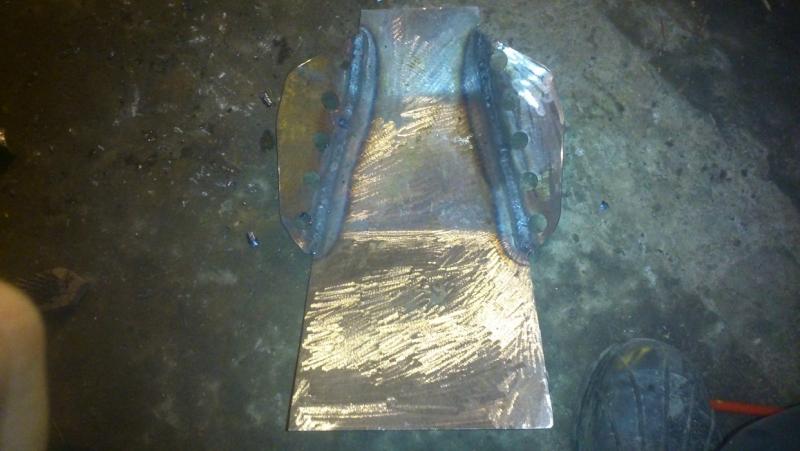

Немного зачистил заготовки, хорошо отчищал края для сварки.
Сварил заготовки, на фото видна ошибка, на металле в одном месте была щель и немного прожег заготовки, но выправил.
И на моте, пока что просто прижата табуретом(изготовленным наскоро). Нужно еще доделать, в зависимости от того какие крепления сделаю защита встанет вместо штатной, либо поверх, пока еще не решил.
Боковые уши чуть чуть запорол, но мне это не так критично, нужно еще укоротить защиту немного, а то длинновата получилась, как лыжа))) Это вторая защита которую я изготавливаю. первую сделал но материал был тонковат, так что в плане изготовления защит опыта маловато)

Респект за прямые руки. А чем красить будете? Как со ржавчиной бороться?

Со ржавчиной бороться буду металической щеткой на болкарку/дрель и некоторым количеством времени. Красить думаю сперва покрыть грунтовкой, а затем покрасить краской для автомобильных дисков, ну не красят у нас порошком(((( но до покраски еще рановато.

зачетная пластина, со штатными дугами вообще броневик, бревнам до мотора не достать aggressive.gif . какие крепления сделал?

Еще не успел сделать, времени ни на что не хватает. Крепления вообще то готовы, но еще не приварены, думал сегодня доделать.
Кстати, защита становится как вместо, так и поверх штатной, все зависит от креплений.
ЗЫ: К тому же я не уверен что буду ее ставить dry.gif
