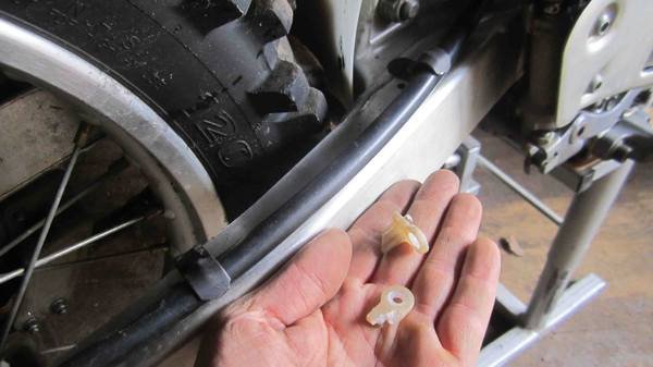

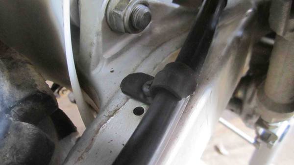

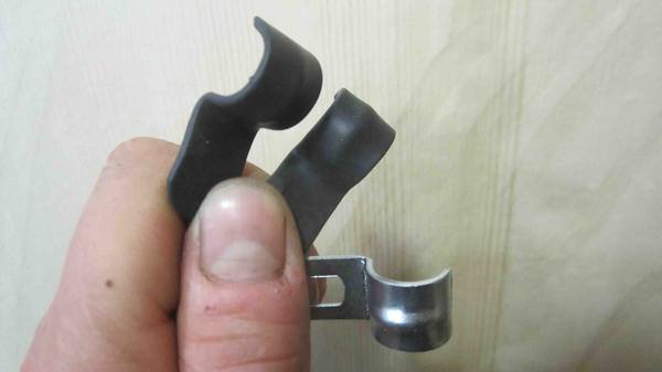

Колхозы в нашей стране не дремлют, очередное быстрое и бюджетное решение. В этот раз шаманил направляющие тормозного шланга заднего тормоза. Баха.
Материалы: Термоусадка Ф10мм 1 метр. + скобки мет. кабель канала(гофру) ф12мм, 10 шт - 53руб за всё.
Использовал из этого мизер, меньше на рынке не продали :-)
Немного расширив отверстия для крепления скобок обтянул их термоусадкой. Ровненько легла, без складок.
Далее по месту нужно подогнуть, скобки. Например задней даже загул кончик, для захвата за маятник. Так что после крепления винтом её было не провернуть.
Устанавливается все в родные отверстия, родными винтами. Следим за свободным движением шланга под скобой, для этого скобу чуть разогнуть.
- в руке остатки родных пластиковых скобок.

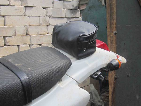

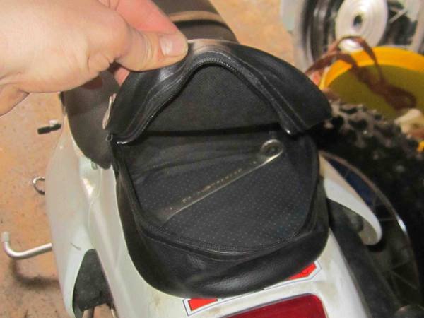

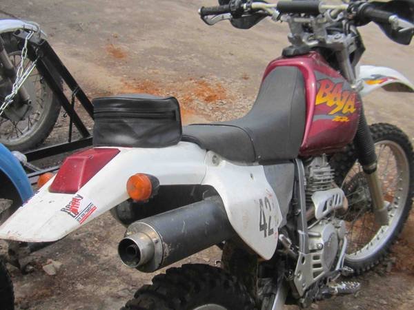

Только что примастрячил сумку на крыло:
Стоимость сумки 145руб, куплена в магазе для рыбаков, используется для хранения катушки спининга. Кожзам, взял две :-)
Дно укрепил фанеркой 3мм, пропитанной лаком, воды сумочка не боится.
Может быть дизайн кому то покажется спорным, но функционал должен быть на высоте. Особенно учитывая временные затраты - 20мин и денег ниочём.
Встала на стандартные болты. Буду юзать, если не устроит - отпишу.

функционал и вид прекрасен, но не высоковата сумочка?
ногу когда будешь закидывать постоянно ее пинать, по крайней мере я бы. хотя у тебя может росту порядком ... не как я, метр и кепка. biggrin.gif

Да, не просёк сразу - лес помог :-)
Действительно сумка добавила моту высоты не хило, порвал нахрен, мотоботом... выхода два - сумку крепче или ниже, лучше и то и другое :-))

имхо, для жесткого леса крыло должно быть свободно, для всяких грунтовок и поездок по городу хоть багажник хоть сумку...с крыла соскользнешь при падении не зацепишься, а все остальное- для "двойного назначения"

По сумке, подшил рванину :-) На моте по асфальту не езжу вообще, в основном лес и трасса эндуро кросса. Всегда хотел иметь пару ключей с собой и чтоб они при этом на спине не висели, отсюда и заколхозил сумку. Дождевик кст. убирается в неё замечательно.
Через брёвна прыгать не мешает, экстренную эвакуацию не затрудняет. Она мягкая, и теперь по заднице в прыжке бъёт сумочкой а не жестким крылом :-)) Пока оставлю. Багажник в моём случае ставить нельзя категорически.

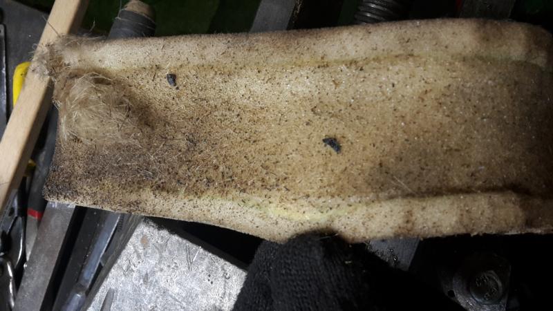

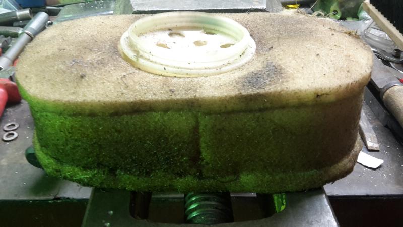

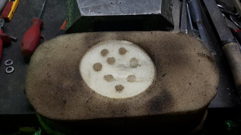

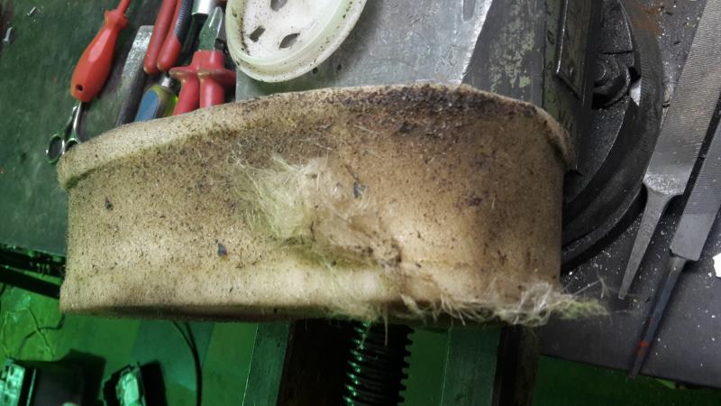

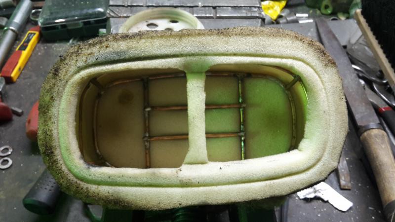

В Июле 2014, мною был изготовлен самодельный воздушный фильтр, после чего был пропитан машинным маслом, установлен и введён в эксплуатацию. за весь период он доставался один раз,для чистки от крупного мусора и дополнительной пропитки.Вчера 5.11.2015, я его вытащил и осмотрел его состояние, чтобы сделать выводы...Вопреки многим мнениям "диванный поролон"из которого был изготовлен фильтрующий элемент, не разъело маслом,все проклеенные швы не расползлись и даже при физическом воздействии оставались прочны, фильтрующие показатели отличные, внутри поролон чистый и канал аэробокса после фильтра тоже,без песчинок и всего такого.Подвожу итог "колхоз" данного узла имеет место быть! проверено временем,карьерами,бродами,говнами, на личном мопеде))

Отличный фильтр получился,да и каркас классный.Пять баллов!

А каков пробег на этом фиьтре?
ZORRO
сообщение 7.11.2015, 11:58
Сообщение #167
Сообщений: 129
Регистрация: 24.1.2013
Вставить ник Цитата Из: Ленинградская область.
Мотоцикл: Активный пользователь HONDA XLR250 92г.выпуска
Спасибо!))
Пробег 1540км., из них асфальта20% , 80% всё остальное,живу в индустриальном городе и до покатушек долго тошнить по асфальту не приходится, буквально за городом находится эндуро трасса,заброшенные билазовские дороги и заводнённые карьеры, когда-то давно шла добыча руды и от тех вскрышных работ осталось много грунтовых дорог и отвалов.

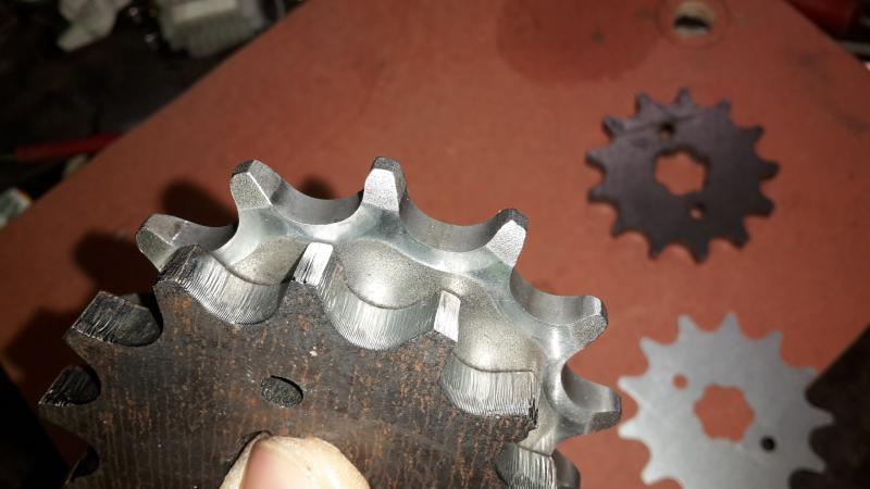

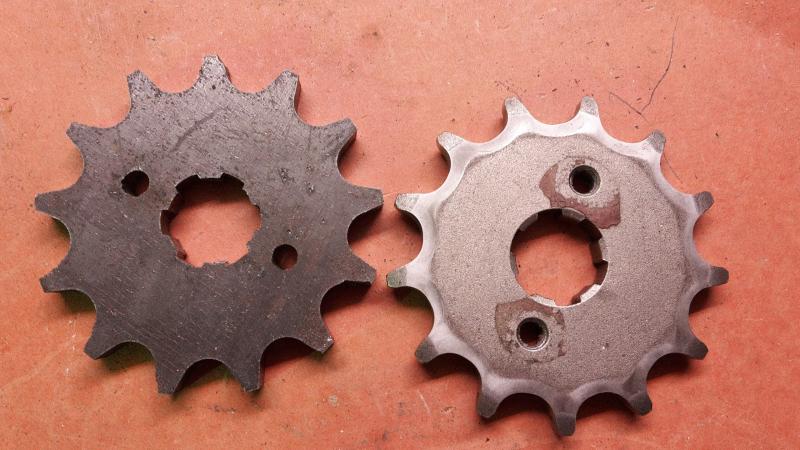

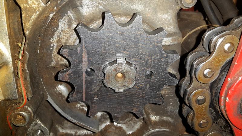

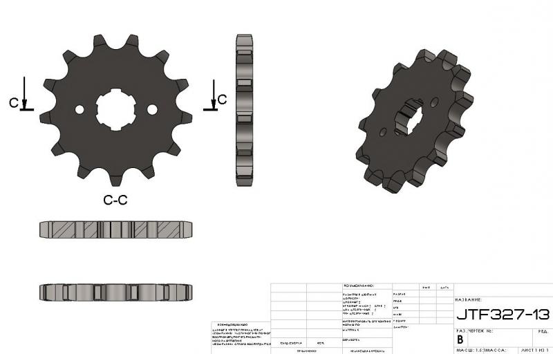

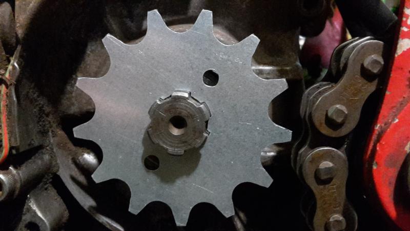

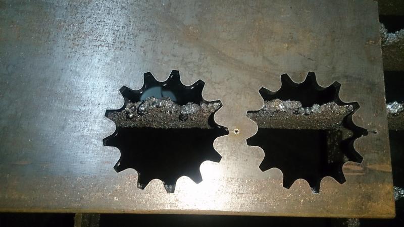

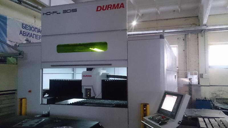

Всем привет) погоды нет ,а руки чешутся и как-то вечерком задумал я проект, по созданию ведущей звезды, для этого были мощности в виде лазерной установки
(оптоволоконный лазер фибер) оператором этой "адской машины" является мой брат, который был весьма заинтересован моей затеей. Написав программу для станка, он вырезал мне пару штук, сталь для опытного образца была взята сырой нужной толщины.Если сыромятина себя покажет плохо во время полевых испытаний,то сделаем из сталюги 40х. Весь цинус данной затеи в том, что для изготовления звезды, я не трачу ни копейки, а с учётом нынешнего курса и цен, это не может не радовать. Вообщем смотрите сами.
Обработка по удалению лишнего металла в районе венца и установка звезды.
Таков наш век: слепых ведут безумцы.
Скорее всего покажет себя плохо. У меня сырые звезды даже на Иже мнёт. В первую очередь смотри за местом посадки на вал, поймешь по характерному "клац" при трогании и игре газом в движении. Звезду нужно сначала вырезать, нарезать резьбы винтов стопорной шайбы - потом закалить.
