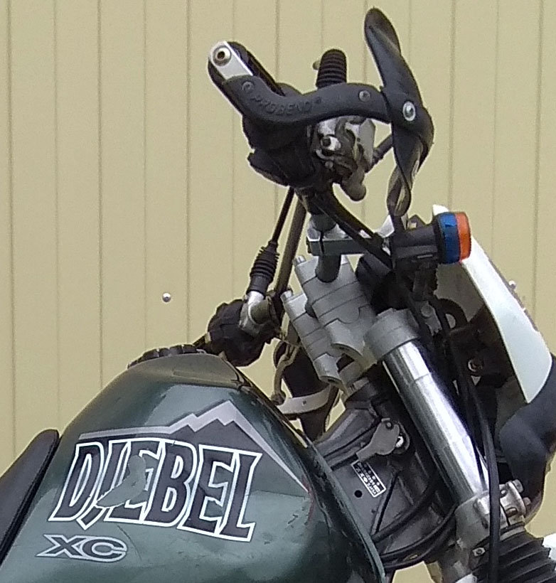

При проставках в 30мм все таки оба троса короткие(((
Буду снимать. Руль поставил самый высокий из рентал, но при росте 188 все равно хочется выше.
Попробуй изменить место прокладки тросов газа. Сними бак и смотри как их пустить кратчайшим путем.
Я вчера поставил 40 мм проставки и штатный руль. Тросы переложил НАД замком запирания руля. (а не под ним, как это было изначально). Этого хватило.

Пробовал переложить тросы с проставками 30 или 40. даже с поворачиванием тросов под руль все равно прилично не хватает)
ну либо тросы уже просто в воздухе болтаются.
сообщение 11.2.2022, 12:30
Сообщение #155
Сообщений: 35013
У меня тоже не получилось нормально переложить. Ездить езжу с повернутым вниз корпусом, но знаю, что там они не как положено живут.
Не должно быть так. Ващпе ничего перепрокладывать не надо. Перевернул и всё.
ЗЫ: Может руль ещё шире и (или) выше?
Руль родной. А при повороте руля налево тросы не натягиваются?
Всё безупречно было.
Карб ТМ28. Может на BSR32 по другому, хотя не должно бы, по идее.
Ну руль Рентал стоял, но субъективно от стока не отличался.

у меня проставки стоят на 70мм. Тросы все родные переложил и все встало нормально.
Езжу так уже 4 года.
на вакуумнике при такой высоте проставок переворотом тросов газа не обойдешься
думал по фото спрашивают
до 35мм проставки требуют только переворот ручки газа(вакуумник)
Вооооот! А я думал что у меня лыжи не едут.
Привет, Яя! ) Я брал здесь. 40 мм.
https://aliexpress.ru/item/33018043277.html....2a8c4aa6ZO67yr
У меня и проставки и руль высокий ренталь, может с родным норм было бы
