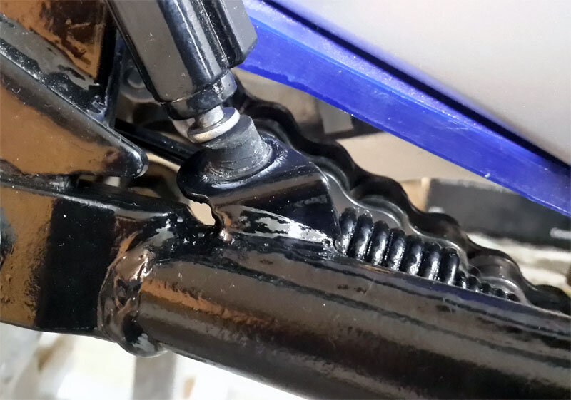

А на какое вообще расстояние должен выходить датчик подножки во время езды?
Я так понимаю, что у меня ослабли пружины? Как временное решение, пришлось "приколхозить" резинку, так как подножка не поднимается до самого конца, остается зазор. Без резинки такой же зазор, как и с резинкой, но, сам шток сильнее задвинут

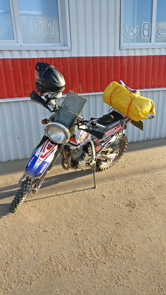

ontonovich
сообщение 5.7.2022, 10:22
Сообщение #135
Сообщений: 1167
Регистрация: 19.9.2020
Подскажите, это короткая или нормальная длина подножки? Мот сильно наклонён, мож по фото незаметно, но вживую это так, да и бывалые джебеловоды признаЮт, что не должно такого быть. С другой стороны, выше написано, что 34-35 см должна быть, а у меня так и есть.
сообщение 5.7.2022, 10:32
Сообщение #136
Сообщений: 14319
ontonovich, нормальная.
На горизонтальной поверхности низкий не стоит на высокой, а высокий на низкой - только к дереву прислонять.
Сильный наклон может быть из-за того, как накручена задняя пружина и соответственно хвост задран, особенно порожняком

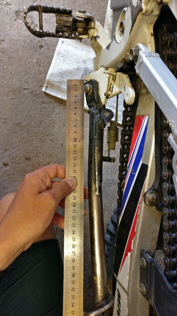

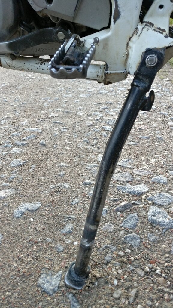

На асфальте стоит с небольшим наклоном пустой, груженый почти заваливается на другой бок. Зато на грунте немного проваливается подножка и стоит ровно без лишней нагрузки и вероятности продавить и упасть.
Цитата(ontonovich @ 6.7.2022, 23:45) *
товарищ померил, у него 38,5 см длина подножки
Как и у меня. Может от годов зависит.
Полезно: 1

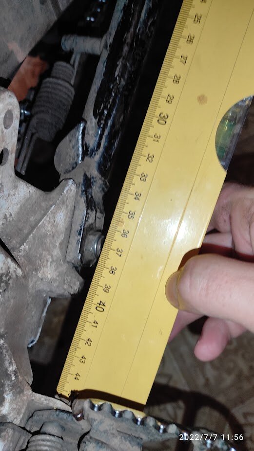

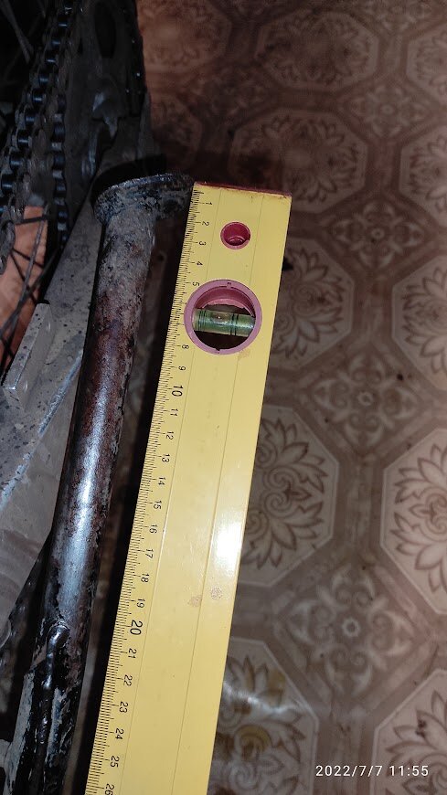

ontonovich
сообщение 7.7.2022, 10:11
Сообщение #145
Сообщений: 1167
Rakshasik, вооооот.
Preds
сообщение 7.7.2022, 11:38
Сообщение #146
Сообщений: 2198
Регистрация: 17.3.2014
Мотоцикл: Suzuki DJEBEL 250XC
Honda CRF1100L Africa Twin
Да нормально вроде всё у тебя стоит))
Проблема то в чём? Мот падает?
Люфт поперечный у подставки проверял?
У меня в раме уже приличный износ и поперёк подставка болтается сантиметра на 3. Из за этого иногда встаёт коряво.
