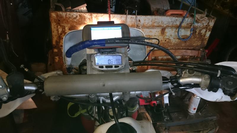

А чем Вапор не угодил?
Да поднаелись им уже...

Цитата(serg @ 13.3.2016, 12:40) *
Штука великолепная по задумке и средненькая по исполнению. У многих сдохла часть функций, у кого-то и вообще.
Многие его крепят без головы, и подключают абы как, не думая. А если все по феншую, то все без проблем работает пока физически не раздолбается.

Цитата(serg @ 13.3.2016, 15:44) *
Может быть, может быть...
Значит, мало кто умеет крепить/подключать по фен-шую.
на вибронагруженных одностволках под вапор надо обязательно ставить дашборд (или покупать, или самоварный). И ни в коем случае не крепить за 2 винтика в жопе вапора, там корпус со временем несильно трескается, экран теряет полноценный контакт с платой, последняя имеет возможность выгнуться и порвать дорожки + внутрь попадает влага. Ну и не надо вешать тахометр в виде витков вокруг бронепровода. Или прямое подключение к катушке, а если работает криво, то ставить делитель напряжения. Или как минимум покупать НОВЫЙ бронепровод. Потому как даже слабый пробой высокого напряжения на намотанные витки тахометра выводит эту функцию из строя. В тяжелых случаях вышибает запись флэшПЗУ и Вапор после отключения питания не помнит настроек. Как то так. smile.gif
Кощей, напрямую это куда? В свечной колпачок, или к питанию катушки?

Цитата(Kopcak @ 13.3.2016, 23:54) *
Тимофей, поздравляю с нарядным мотоциклом!
к питанию катушки. и массу рядышком тоже прикрутить. если в колпачок подключить, то стопицотмильёнов вольт прилетят в вапор smile.gif
Потому и уточнил, что двадцать тысяч это сильно.
Странно только что вапоровцы сами не рекомендуют подключение к катушке.
Всегда думал, что вапор только выглядит как дешёвый китайский будильник, а оказывается он и ещё сделан так же.
Добавлю свои пять копеек. Вапором пользуюсь с 2012 года, достался от предыдущего владельца мотоцикла ( в пользовании ещё года полтара).
Из косяков за всё время эксплуатации: регулярно пропадает питание - никак не подключу по человечески - висит на соплях. Соответственно батарейка мрёт быстро и когда мот заглушен (АКБ нету) он ничего не показывает и начинает новую жизнь после пуска двигателя. После нескольких дней дождя может "отвалиться" датчик скорости, после высыхания функция восстанавливается.
Короткий провод датчика температуры соответственно не могу нормально проложить, регулярно отрывается. Удлинить не додумался. Из последнего: катались в Сочи на новый год, соответственно все каникулы дожди и броды. В прибор попала вода (наконец-то), разобрал, просушил, всё снова работает. Обычно креплю на композитную пластину из пластика и алюминия. Иногда они ломаются (уже три или четыре штуки), но корпус приборки пока жив, не смотря на боевые царапины. Последний раз поставил на алюминиевую пластину, ещё не тестировал.
