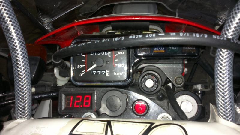

- - burger59   Купил автоприкуриватель, одел на него резиновый шл...   2.1.2011, 18:21

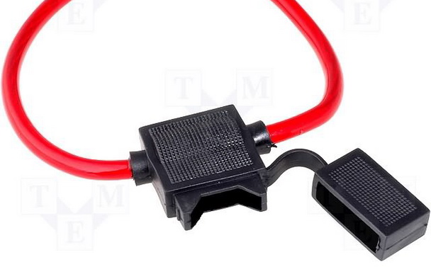

- - motodennis   а какой предохранитель порекомендуете? Обычный, ка...   10.2.2011, 20:50
- - serg   Цитата(motodennis @ 10.2.2011, 20:50) а к...   10.2.2011, 21:36
- - kuzmich   Нечто подобное стоит и у меня, предохранитель 10А,...   10.2.2011, 21:50

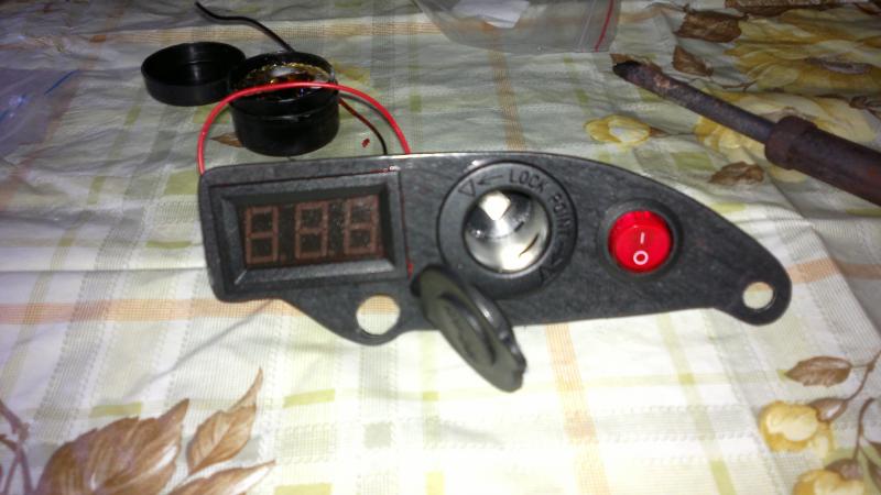

- - lёxkiy   за 1050р - я в шоке! вот взял за 50р, + неслож...   11.2.2011, 23:35

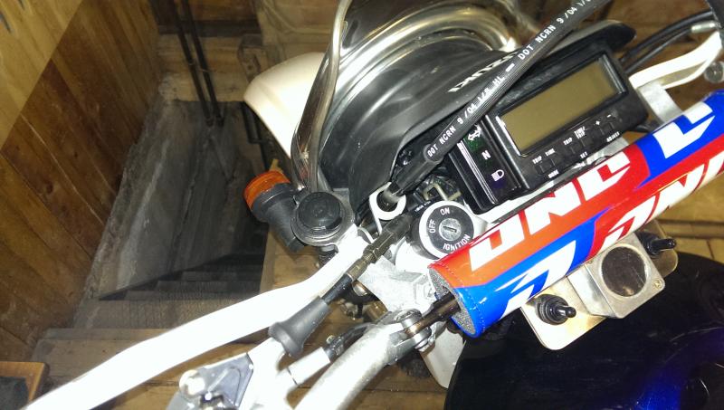

- - kserv   Я прилепил обычный автомобильный (отечественный), ...   23.2.2011, 15:15
