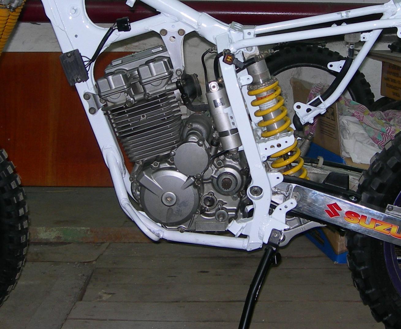

У меня провод разомкнут с момента покупки. Точно знаю, что предыдущий хозяин не заморачивался тех характеристиками мота. Соответственно 2 сезона провод был разомкнут и все работает прекрасно по сей день.
Когда я снимал датчик нейтралки, обнаружил на нем два контакта, а на самом движке ось с подпружиненным штифтом. На фото видно штифт, но плохо biggrin Получается, что штифт совпадает с контактом на датчике на нейтралке и на 4 передаче. Соответственно в других положениях сигнала на этих проводах нет. Таким образом результат действительно возможен только на 4 передаче, но я ни какой разницы не замечаю…
