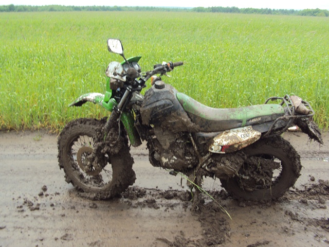

Поездка на слёт закончилась очередным фиаско на границе Тверской и Новгородской областей .
Диагноз приветствуется , квест таков :
На полном ходу глохнет двигатель , наподобие выключения зажигания или ёк бензина . Искра есть , свеча сухая . Тем не менее перелопатил электрику в меру сил , замена катушки , выс. провода , свечи . Переборка карба , подачи бензина - всё в норме , но свеча опять сухая ... Заливание бензина напрямую через свечное - фигу . Проверка компрессии пальцем через то же свечное , ага , палец держит , значит давление не более 3-4 единиц , плохо . Диагностика клапанного зазора через лючки ( крышку малыми силами снять невозможно) , выпускной в норме , на впуске коромысло ходит на сантиметр-полтора ! Через лючок его целостность не видна . Прокрутить и проверить ход коромысла не догадался на месте . Метки по колену не сверял , на перескок цепи не похоже . Пока кажется , что завис клапан , но уж больно хитро , остатки компрессии имеются . Масло автомобильное синтетика Эльф , бензин с ноунейм заправки с Вышнего Волочка , проехал на нём около 100 км . Пока не разбирал . Какие мысли ?
Что это значит - пружина клапана к х..м пошла?
Это только от дохрена оборотов,- наверняка не твой случай...
Наобум: Может, маслосъёмное лопнуло? unknw.gif
Пы.Сы. Голос разума звучит в подсознании...
А сознание смотрит в недоумении, и говорит: "А как так?", "Так жеж не должно быть?", "Это что-то новенькое, интересно...", и т.п... pardon.gif

Видится все намного проще:
Перегрев головы или только отдельно направляющей и заклинивание клапана. Причины могут быть разные - от галимого материала направляйки до забитости маслоканалов.
Возможно было легко зависание клапана ( из-за уставшей пружины или опять-же направляющей) и его догнал поршень.

Huandi , спасибо за грамотный анализ неисправности . Адекватное - это наверно что-то похожее на параллельную тему про обрыв тарелки клапана с последующим Сталинградом на Джебеле-200 ?
DjAga , поломка маслосъёмного не вяжется с адским клапанным зазором . Зависание - заклинивание клапана в направляющей .
Имхо , Тима пока ближе всех к сути . Но ! Чего бы ему перегреватся при температуре около 10 и значительном уменьшении передаточного за счёт большей передней звезды , да и до этого перегревов не было . Материал напрявляющей - может быть , но опять же пробег уже не мизерный , вылезло бы раньше .
Сопли от герметика возможны , несколько раз уже вскрывал . Усталость пружины тоже возможна . Удар клапана об поршень - был бы звук и стуки при прокрутке стартёром или киком .

Липтон, перегрев может быть как раз при длительной езде на скорости, как бы странно это не звучало, вроде бы набегающий воздушный поток больше, но тем не менее охлаждение хуже, это я заметил еще давно, при езде по говнам с черепашей скоростью и заляпаным грязью движком он особо не грелся(проверял методом "плевания на цилиндр ")))), а после езды по трассе слюна моментально вскипала...

Есть вариант с большим содержанием смол в бензине. Как раз в таком случае происходит зависание впускных. А если был еще и подогрев движка, то процесс мог пройти лавинообразно.
Какие мысли ?
Разбирать и смотреть. Как обычно. Ибо штатный телепат в отпуске.
Сравнивать китай и японию не буду. Не имеет смысла в данном конкретном случае.
Мне просто интересно, что должно произойти и через сколько лет, чтобы ты наконец избавился от этого конкретного экземпляра мотоцикла?
А BM-200 действительно надёжен весьма. Для китайца. Моя эксплуатация его бы ушатала быстро. А по пампасам лазать - вполне.

Ой-ёй... Нельзя в Московской-Тверской-Новгородской областях заправляться на ноу-неймах!!!! И в целом по России нельзя, впрочем. Думаю, собака именно тут и порылась. Эльф-достойное масло, даже и автомобильное. А доппричина-большая звезда впереди. Скорость и НАГРУЗКА выросли, обороты(давление масла) упали. Предполагаю: заклинивание клапана из-за чрезмерного нагарообразования со следами локального перегрева и детонации.(следы детонации похожи на следы точечного пескоструя на 2т, на 4т, наверное, трещины перегородок) А может и прогар клапана, потому как бензин на неизвестных заправках не поддаётся классификации вовсе.
