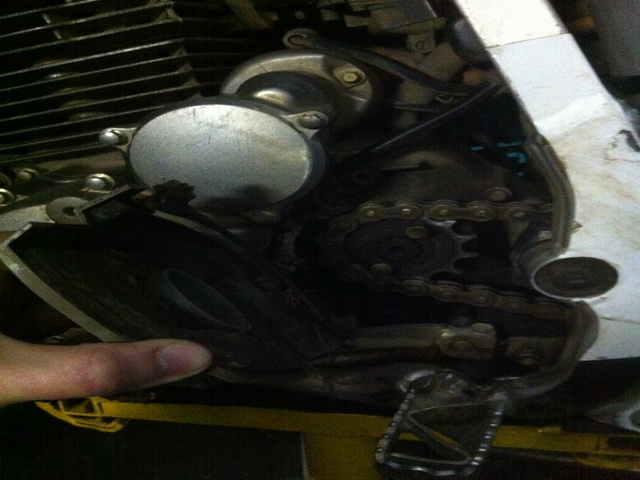

по просьбе Танкиста.
малую звезду вместе с задней и цепью поставил в начале сезона, походу уже надо менять.

как советует Танкист, может так и стоит попробовать?

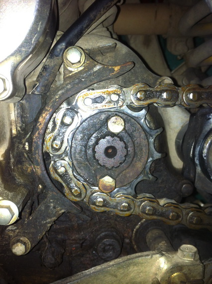

Вот так и оставь... Звезду ведущею советую при купит пару, а лучше две пары про запас. Да, есть защита от фирмы зетта или аналогичных фирм... Только не покупая для амереканской версии хра, не встанет по отверстиям. Я езжу без пластиковой защиты. Оставляю только серп" как у тебя на фото. Вот на фото очень хорошо видно что звено цепи, стирается от езды по бездору и при наличии обильной грязи.

Цитата(kuzmich @ 14.11.2012, 14:16) *
Вот так например будет вполне...
хороший вариант, осталось попробовать изготовить что то подобное или вообще без оной.

сообщение 14.11.2012, 18:35
Сообщение #168
то что меня уже убедил? без крышки? это точно!!!
может не в тему по профилю но по горячим следам
вопрос; трос холостого хода на карбе оторвался от винта, возможность ремонта есть?
Без внешней защиты возможен прилет веток, что может вызвать сход цепи, делов то, пластина алюминия толщиной 3 мм, и полчаса времени....smile.gif
