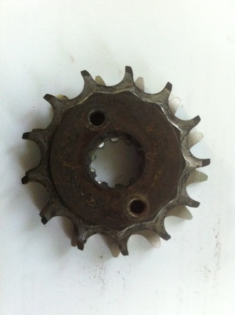

что могут сказать многоуважаемые по поводу вот такого износа?
материал на сталь не походит, звезда 47
Танкист

Звезда на твоем мотике стоит, Сколько прошла? Это ведомая из сплава АЛ,
сообщение 17.3.2013, 10:52
Сообщение #194
Сообщений: 15713
скорее алюмунь,далекий от идеала,при отличных зубьях их же и потянуло
по фото так смотрится

Вопрос по износу к чему задал? Если охота кататься и нету новой - катайся еще на ней. Износ цепи будет немного быстрее, чем на новой. Но это же пофиг? У тебя и цепь полюбому дохлая :-)
А вообще, алюминиевые звезды вот так стачиваются очень быстро. Легкие зато, для летающих гонщиков они.

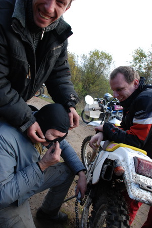

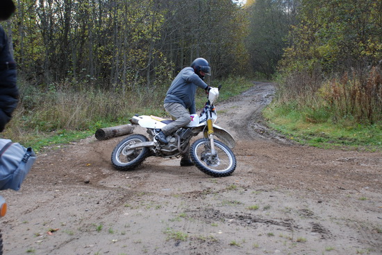

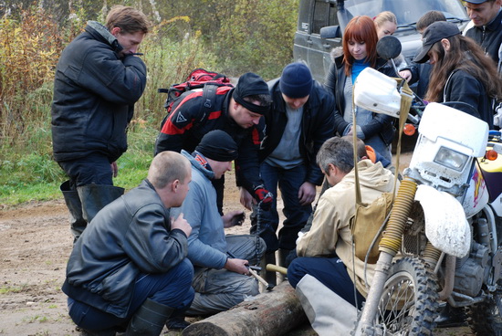

сперва он делал так.
потом что то захрустело.
цепь DID, оказалось что он все "марамойничал" цепь оч вытянута. убрали три звена, на фото второе сломанное не видно, одно сломанное заменили на замок а два просто убрали. дальше была жесткая покатушка с оставлением мотов в лесу. цепь все выдержала.
думали побить за то что "марамой"
благодаря проезжавшим мимо "джипарям" и при предоставленном тяжелом инструменте цепь починили в походных условиях.
при их непосредственной помощи.

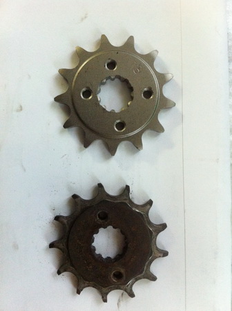

ведущая звезда после одного сезона (5500км.) в сравнении с новой.
Цитата(car-bon @ 17.3.2013, 11:51) *
... или на ней написано DID?
цепь DID.
P.S. я в начале сезона 2011г. поставил новую цепь DID, ведущую и ведомую звезды.
звезда ведущая; поменял уже дважды.
цепь; перед сезоном 2013г. поменял замок "собачка" разболталась в пазах сидела не плотно. натянул на один "щелчок"
звезда ведомая; пока в хорошем состоянии.
