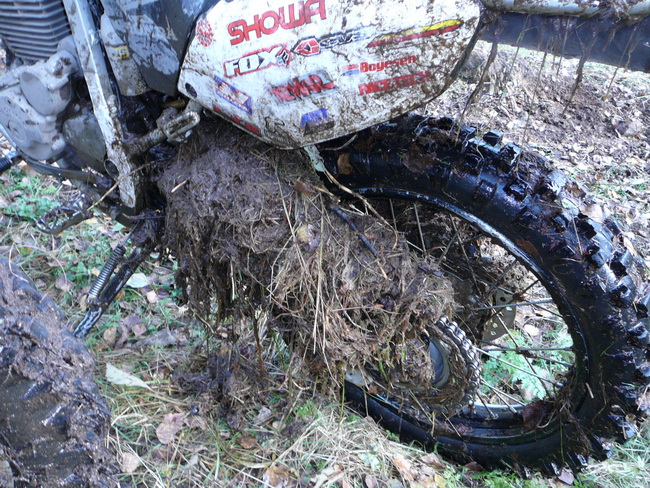

настоящий DID, умирает но не сдается!
цепь прошла порядка 9200 км. за пройденный эксплутационные км. поменяно порядка 3/4 ведущих звезд, один замок, задняя не менялась.
цепь вытянулась всего на 7 "пазов" при установке было 4-5. она пошла своим путем, все ролики болтаются как бубенчики.
с экономил, в этот раз попробую IRIS, говорят не хуже, что то я сомневаюсь. и зад на 45 с 42, буду тракторить.

Миша, ведущею звезду ты купил не ту... Скорой всего от XLR даже на упаковки не та маркировка...
Забыл добавить: Жесточайшей эксплуатации в Питерский болтах, с редкими пробегами до мест "болт" по ДОП lol.gif
Если без фанатизма, 15-17 а то и более выходила запросто. Имхо.

Рома, красавец! заметил. все так, уже поменял. там шлицы более толстые чем у нас.
без фанатизма, это ЭНДУРО-АСФАЛЬТЕРЫ, кто ноги замочить или испачкаться боиться.
P.S. цепь "при-смерти" была когда мы первый раз штурмовали "Коровий хребет", но я с ней еще и второй раз до д. Дубно (тема Питер! стр. 21) ехал и еще раз вылазку по газопроводу делал, где мы под сотку по ямам/бревнам летели.
вот вам и DID. для меня авторитет.
