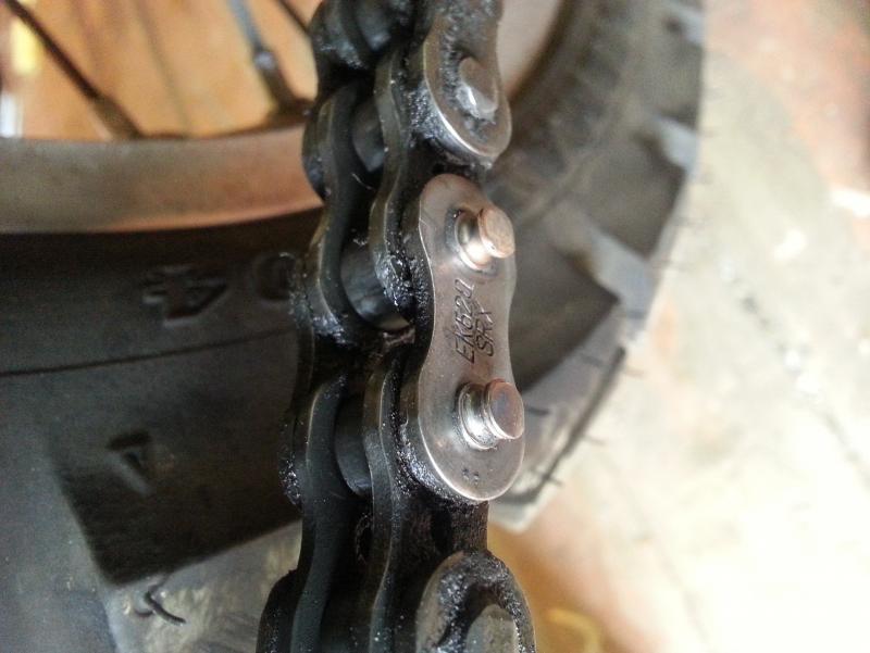

Приветствую, пригнал мот после покупки и при ревизии цепи обнаружил отсутствие скрепки в замке. Как по дороге не разлетелась? Видно адски повезло
Вопрос к знатокам, что за цепь? И какой замок заказать?
В кольцевые проточки как раз встала стальная круглая проволока, пока так, от греха подальше
сообщение 12.7.2018, 14:02
Сообщение #406
Сообщений: 14302
Замок от EK520SRX. Цепь облегченная - дырки в звеньях. Если ототрёшь соседние с замком звенья - узнаешь название цепи smile.gif

Эт понятно, так сказать стрижка только начата.
Не понял, почему замок не разобрался сам на первых метрах?

EK SRX одна из лучших цепей для эндуро/хард эндуро, на ряду с DID - VT2/VX2. и Rental.
замок скрепляется оч плотно в роликах. цепь в оч хорошем состоянии, лишних люфтов нет. почему она после потери скребки прям сразу должна раззамковаться?

Полагал, что скрепка замок и держит. Значит его ещё и распрессовать надо будет при разборке? Когда время замены подойдет.
сообщение 12.7.2018, 21:18
Сообщение #410
Сообщений: 35013
Ну условно говоря да, распрессовать, пальцами не снимется.
Когда время подойдёт, болгаркой срежешь и все. Я недавно обнаружил у себя такой же казус. В закромах нашёл ижевский замок, взял с него защелку и езжу так уже пару тройку тысяч км. Руки все недоходят до этого дела.

Скорее всего, защелка не той стороной стояла, поэтому и улетела.
Не, улетают даже правильно установленные. Правда у себя замечал только при скоростях за 120. Отлично подходит пружинка от ИЖевской цепи.
PS. ИМХО пружину "сдергивает" (или расшатывает) ловушка цепи. У меня после отгибания ловушки потерянных замков не наблюдалось на любой скорости.
PPS. Мот KLR650, там ловушка не полноценная, с одной стороны страхует.
