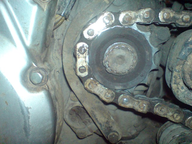

![]() Сильно заинтересован ![]() ![]() ![]() ![]() Группа: Эндуристы Сообщений: 825 Регистрация: 2.6.2010 Вставить ник Цитата Из: Кострома Мотоцикл: BMW f650gs dakar (2001г), Suzuki XC250, Раньше были: Suzuki dr250s, suzuki dr650rse Репутация: ![]() ![]() ![]() |
Народ, рассказываю ситуацию. Стоит у меня на моцике родная звезда на 13. Хочу сменить, тока не знаю уберется ли на 14????? Просто боюсь куплю на 14, а она с защиткой не встанет. А без защитки стремно будет. Хоть и цепь тоже новую буду ставить, но всякое бывает. Вдруг лопнет цепь и пробьет картер без защитки. А потом прийдется создавать тему: "Куплю левую крышку картера"
![]() Вот фото: ![]() -------------------- дура-эндуро

![]() Главный ![]() ![]() ![]() ![]() ![]() ![]() ![]() ![]() ![]() ![]() Группа: Администраторы Сообщений: 53823 Регистрация: 18.4.2008 Вставить ник Цитата Из: В. Новгород Мотоцикл: Suzuki Djebel 250 GPSver 98 г., был. Репутация: ![]() ![]() ![]() |
Изготовь или закажи камраду car-bon новую защитку (если ты про косую полосу стали перед цепью) с размером под 14 звезду. Это как вариант.
#105
![]() Карбон Углеродыч ![]() ![]() ![]() ![]() ![]() ![]() ![]() Группа: Модераторы Сообщений: 14284 Регистрация: 17.7.2010 Вставить ник Цитата Из: Хабаровский край Мотоцикл: пешеход Репутация: ![]() ![]() ![]() |
Защитку вымой, высуши и отсканируй с разрешением 300дпи. Скан на фастпик, айпикчер или любой другой сервис, мне в личку ссылку на него и суммарную толщину этой скобки вместе со втулками (если они есть сзади неё). Дней через 10 будешь новую, под звезду на 14, уже в руках крутить.
![]() Если там толщины достаточно, можно даже такую замутить Полезно: 0
car-bon, большое спасибо за помощь. Как потребуется, то бегом к тебе. Просто еще не знаю какую мне звезду привезут, договорился на 13 или 14, какая будет в наличии. Озадачиться решил заранее...
А в моем случае 14ая уже вообще не влезет с родной защиткой? -------------------- дура-эндуро
А в моем случае 14ая уже вообще не влезет с родной защиткой? Судя по фото - нет.-------------------- Жить надо так, чтобы товарищ майор восхищённо цитировал Сергея Викторовича.
Если цепь 520-я, то один зуб звезды увеличивает наружный диаметр на 2,5 мм. Судя по фото у тебя такого зазора нет.

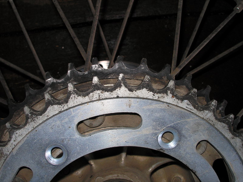

Поменял сегодня звезду заднюю (и переднюю, но это не интересно).
Сравнил старую, прошедшую почти 48 тыс км и более свежую, прошедшую 6 тыс км. ![]() Износ на старой виден, но он не сильный. Вторая напоминает новую. Это мне один хороший человек из Екатеринбурга подарил. Больше у него нет ![]() Поменял потому, что есть на что, а цепь поставил новую. -------------------- Жить надо так, чтобы товарищ майор восхищённо цитировал Сергея Викторовича.

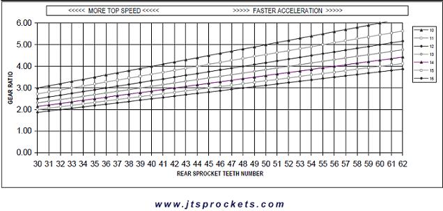

![]() Сильно заинтересован ![]() ![]() ![]() ![]() Группа: Эндуристы Сообщений: 484 Регистрация: 22.6.2009 Вставить ник Цитата Из: Москва Мотоцикл: SUZUKI DJEBEL 250-'2002, BMW G650XCountry-'2007 Репутация: ![]() ![]() ![]() |
В связи с предстоящей заменой звезд завис над графиком с JT-шного сайта.
Вроде все понятно насчет того, что чем выше передаточное отношение, тем ниже максималка и злее ускорение. А вот что на грфике - левее указано "Больше максималка", а - правее - "Быстрее ускорение" И что получается, что при одном отношении, скажем 42/14 и 45/15 - у "сорок второй" звезды выше максималка, а у "сорокапятки" - лучше ускорение? Или я как-то не так понимаю эту диаграмму? ![]() Полезно: 0
#114
И что получается, что при одном отношении, скажем 42/14 и 45/15 - у "сорок второй" звезды выше максималка, а у "сорокапятки" - лучше ускорение? Получается, что хоть совой об пень, что пнём о сову. Это одинаковое соотношение и разницы не будет в принципе. Во втором случае чуть больше ресурс звёзд. И длиннее цепь. Всё.-------------------- Жить надо так, чтобы товарищ майор восхищённо цитировал Сергея Викторовича.
Цитата Javdet Или я как-то не так понимаю эту диаграмму? Согласен - график туповат! Стрелочки над ним надо было распологать не горизонтально, а слева вниз - вправо вверх ![]() Ой! То есть наоборот совсем! Полезно: 0
Та диаграмма, что я вставил в пост находится под большой таблицей с передаточными отношениями.
http://www.jtsprockets.com/fileadmin/files/jtgearratio.pdf И, в принципе, нет никакого смысла представлять ту же информацию в графической форме. Вот я и подумал, что может быть, значенте имеет не только передаточное отношение. Полезно: 0
