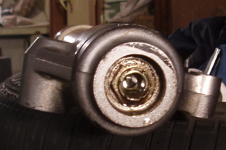

Не могу разобрать вилку. Или плохо стараюсь. Подскажите, кто лазил в нее.
Снял сверху крышку, пружину, сальник, ограничительное кольцо.
Снизу (в мануале написано) нужно вроде удалить болт стержня амортизатора. А я не могу выкрутить то, что там под 19-ю головку шестинранную. Крутится с усилием и не выворачивается. Так не должно быть?
Выкрутил шлицевой регулятор с потрохами (при этом еще и закерненную шайбу).
Все же нужно этот 6-гранник снизу выкручивать? Может резьба левая, или нужно держать как-то че-то изнутри?

вот как раз регулятор и не надо было выкручивать. надо выкручивать всю ту лабуду в сборе, головкой на 19. изнутри держать надо, да. с помощью болгарки и стальной трубы делается "держатель" с торцевыми шлицами, который одевается поверх тоненькой трубочки и упирается... ээээ... ну фонариком посветишь внутрь и увидишь, во что упирается. а проворачивается там как раз из-за того, что у тебя нет самопального "держателя" и потроха проворачиваются вместе с болтом, болт (под голову на 19) сидит на фиксаторе резьбы.
как вариант, вставь обратно пружину, накрути пробку (как должно быть), и зажми перья в траверсу, вставь колесо, затем попроси пару упитаных друзей навалиться на руль, и выкручивай болт девятнадцатой головой. это иногда помогает, если нет (все равно прокручивается), то труба и болгарка.
