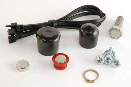

Парни не подскажите ,где прикупить красный магнит ,на тормозной как из сообщения #55.Прикрепленное изображение
kosmo
сообщение 3.1.2013, 16:06
Сообщение #174
Сообщений: 886
Мотоцикл: Yamaha yz250
здесь, например...
tomory69
сообщение 3.1.2013, 16:37
Сообщение #175
Сообщений: 895
Регистрация: 9.6.2011
Мотоцикл: BMW G 650GS 2012г.в
Цитата(kosmo @ 3.1.2013, 16:06) *
здесь, например...
Kosmo спасибо за подсказку. Буду заказывать. А может у кого в М.О или Нерезиновой есть? Купил бы с благодарностью!
