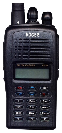

Задумался и я насчет раций. Пересмотрел уже порядком информации по разным фирамам и моделям но вопрос по выбору так и остался нерешенным. Почитав понял что существуют рации которые можно разделить на две категории: это рации так называемого "гражданского" диапазона(CB,LPD,PMR) и "служебного"(VHF,UHF) которые надо регистрировать и получать разрешение на использование, возможно частот и больше, но это вроде самые часто встречаемые.
Вот небольшое описание раций, не совсем верное, но понятное
"Многа букаф smile.gif"Для того чтоб увидеть скрытое содержимое необходимо зарегистрироваться.
Для себя понял что желательно искать рацию с литиевым аккумулятором который должен дольше прослужить при не полной разрядке устройства(желательно с приличной емкостью), так же чтобы рация была в "гражданском" диапазоне, была небольших размеров.
Поискав немного нашел вроде неплохой вариант, да простят модераторы, не рекламы ради вот
По характеристикам неплохой вариан, литиевый акум 1200мАч, дальность действия 15км, но я что-то в этом сомневаюсь, небольшая и не тяжелая, цена не пугает, вот думаю сколько она сможет прослужить.
Если будет покупаться, то будет использоваться на локальных покатушках, возможно при перегонах по трассе. Хотелось бы узнать есть ли те кто использовал подобные рации или просто люди лучше меня разбирающиеся во всем этом smile.gif

Цитата(SEROWICH @ 2.3.2014, 16:41) *
... Поискав немного нашел вроде неплохой вариант, да простят модераторы, не рекламы ради вот
Вы хотите узнать, как она против Яесу? Шлак. Полный.
Или поверит ли полицай, что она LPD+PMR? Ну если полный идиот то да, такие в полиции тоже бывают.
Или отберут ли её в связи с шорохом в стране, ожидаемой войной с Украиной и тем, мамой кого является война? Отберут, так как это не LPD+PMR. Не совсем чисто с точки зрения закона, но потом жалуйтесь куда хотите, после экспертизы что девайс поднимает лицензируемые диапазоны и не лицензируемые тоже.
Или что с мощностью? Пшик тут с ней.
