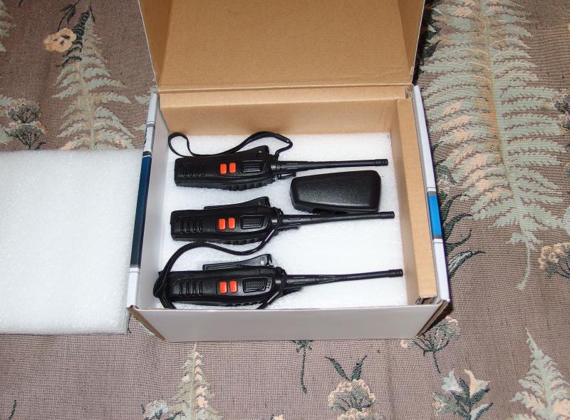

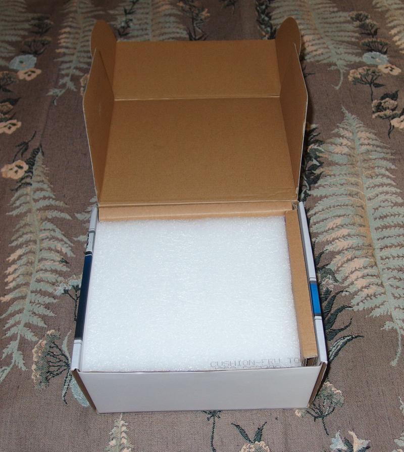

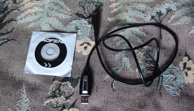

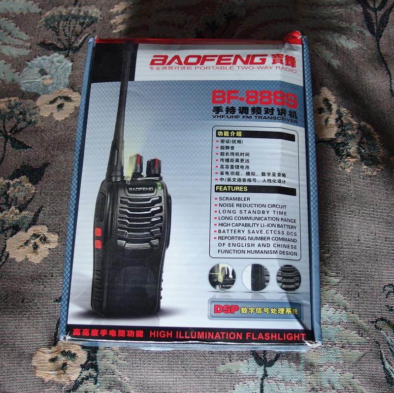

Вот и меня постигла тяжёлая доля радиофикации.
Представляю вариант для бедных для бережливых, а так же для случаев когда этим гоблинам излишне простым спутниками ничего, сложнее стального лома, доверять нельзя.
Это Baofeng BF-888S, производства и, что немаловажно, разработки наших дорогих и любимых китайцев. Как и народная UV-5R (и вообще все недорогие чисто китайские радиостанции) приёмник данного девайса работает по схеме с прямым цифровым преобразованием (только не спрашивайте меня, как это работает, Гугл в помощь), что по сравнению с супергетеродинными приёмниками (которыми оснащены все дорогие фирменные рации) даёт много минусов в городе, наполненном помехами. Но лично мне эти рации нужны исключительно в лесу (и других, далёких от цивилизации, местах), поэтому данный недостаток можно игнорировать.
Вполне вменяемый обзор на данную радиостанцию можно прочитать здесь: https://bazaroved.ru/servisnye-instruktsii-...aofeng-bf-888s/
Свои 1,5-2 км в лесу пара таких радиостанций добивает, а дальше в принципе не стоит расходиться. Осенняя проверка во время грибной охоты подтвердила дикое удобство наличия радиосвязи.
Купить их можно на Али, я покупал по 1,5 тыр за пару, сейчас есть лоты и по 1,2 тыр.
Приходят они с зашитыми частотами, категорически запрещёнными в России. Поэтому я докупил кабель-программатор, порыл инфу в Сети и зашил туда 15 частот LPD диапазона и одну (мало ли придётся связываться с такими уоки-токи) PMR, а именно 8 канал оттуда. Частоты взял отсюда: http://ruradiouk.blogspot.com/p/baofeng.html
С программированием тоже были пляски с бубном, но всё так или иначе решилось.
Гарнитуры в комплекте вполне рабочие, но очень неудобные. Требуют доработки, но мне они не надо, мотоиспользование не предполагается.
В связи со своей упоротостью своим стремлением к перфекционизму, решил разместить свои ТРИ (так получилось) радиостанции удобно и надёжно для перевозки. Для чего взял коробку от компьютерного блока питания, прорезал в вспененном полиэтилене ложа для раций и одного зарядного устройства, и оформил всё лучшим образом.
Заодно из одного сетевого зарядного устройства, начитавшись вот этого: https://www.drive2.com/c/510892202088464859/ (стакан оказался другой конструкции, но вопрос решил) сделал не просто подключение по микроЮСБ, но ещё и индикатор степени заряженности батареи. Очень удобно, вставил рацию, показало, насколько разряжен аккум. К слову, аккум всего 3,7В, что намного ниже, чем в UV-5R и её клонов, зато когда сдохнет аккум, можно будет купить на Али плоский 3,7В аккум с проводками, подходящего размера, и, вскрыв корпус, впаять его вместо сдохшего. Пока (год спустя после покупки) аккумы живы. Там ни разу не 1500 мА/ч, но пару суток нечастых переговоров вполне обеспечивают.
Сейчас заказал несколько антенн с Али, буду искать лучшую для этих радиостанций, ибо родные все в один голос считают... так себе.
Фото:
Коробка:
Если её открыть:

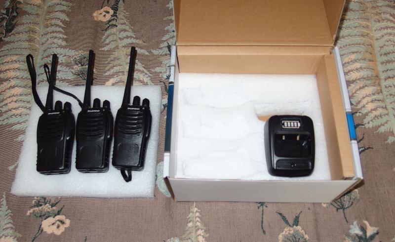

Снимаем уплотнение:
Пенополиэтилен резал по контуру острым ножом:

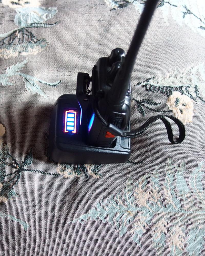

Заряд полный:

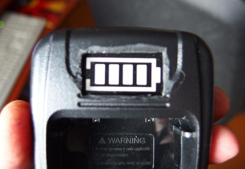

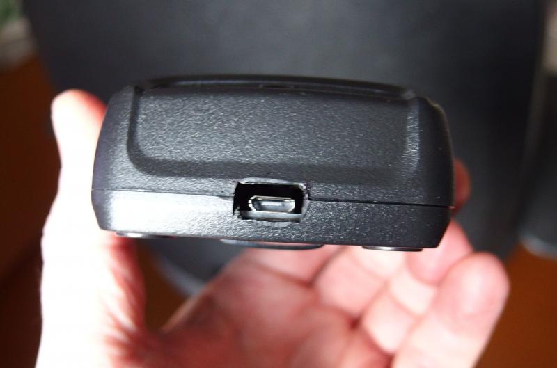

Выход платки под микроЮСБ (впрочем, есть такие стаканы и на Али, просто в тот момент я о них не знал):
Впрочем, в тех стаканах точно нет индикатора степени разряда аккума:
Родная коробка для пары раций:

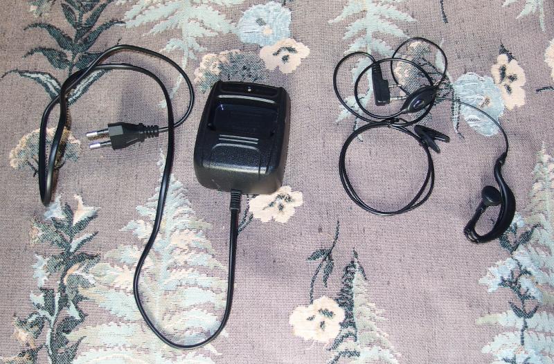

Сетевое зарядное и гарнитура:
