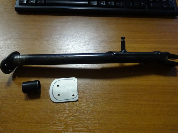

Все таки решил пилить свою подставку. Чтобы не спилить лишнего было принято решение удалить кусочек трубы не 40 а 30 мм, точнее 28 с учетом толщины реза. А во только что заварили обратно, аргоно-дуговой. Заодно вырезал пластинку расширитель из титанового листа.

Кусочек трубы куда денешь?
Оставлю себе, про запас

И всё-таки правильнее было вырезать 4 см. Ну, весной поймёшь.
