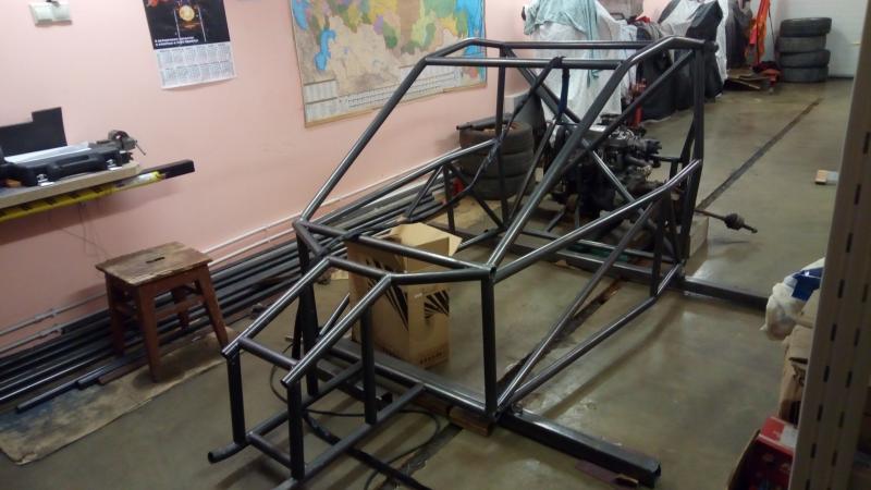

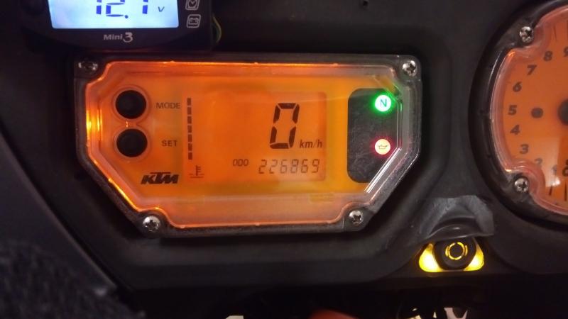

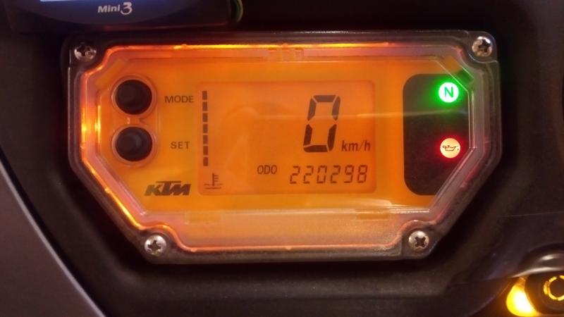

И вот уже 100 000 км как мы вместе катаемся! Отметим этот юбилей дальнячком! Завтра выезд! smile.gif

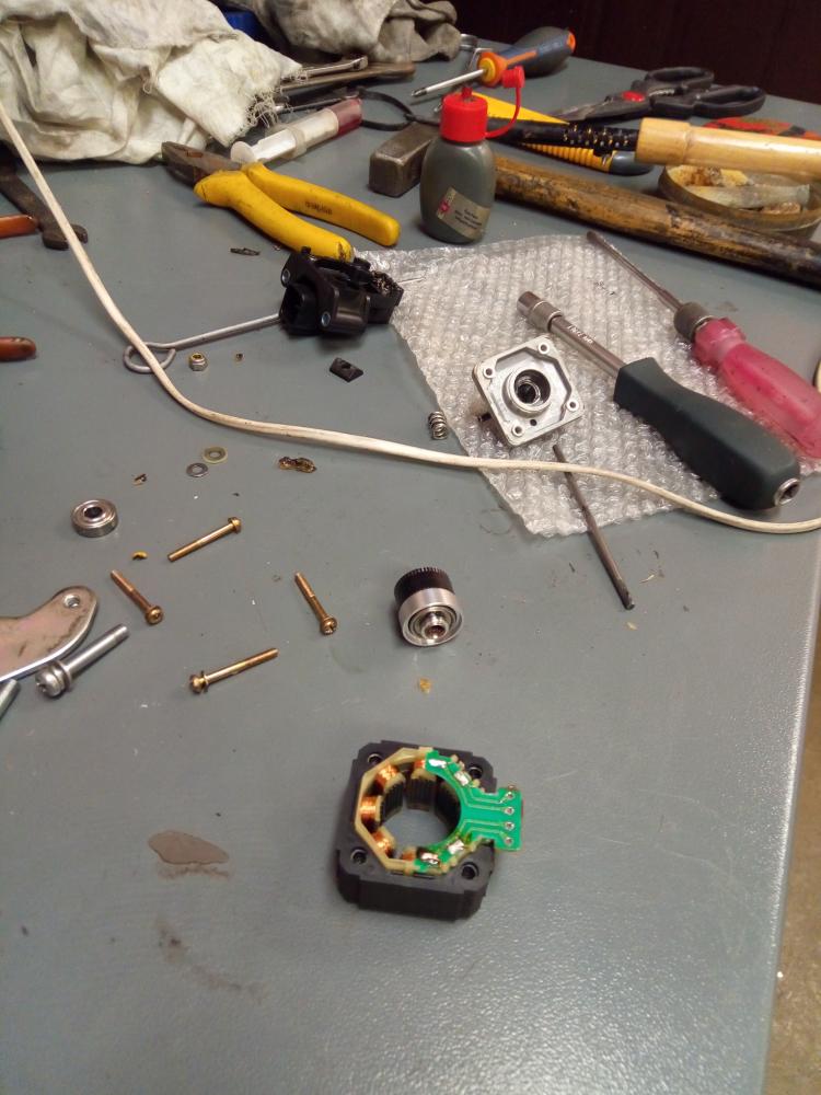

КТМ сломался... Два раза...
Отказал датчик уровня топлива
и
Пропали задние тормоза. Похоже китайские колодки перегрели дешманскую тормозуху (каюсь, на расходниках экономлю последнее время). Было такое уже один раз давно.
Для ремонта датчика купил нужный терморезистор за 80 рублей в радиодеталях, а в тормоза откопал реношную тормозуху. Руки дойдут, сделаю) Хотя в этом году обленился, даже баки ни разу не скидывал. Наверное уже болты все закисли)
