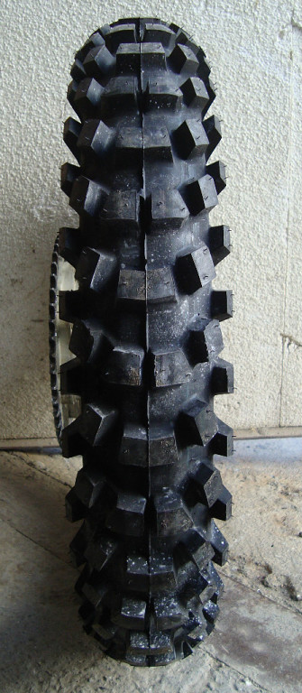

Ездил на шинко 520.Унеё протектор ковшеобразный.Очень понравилась она в грязи.Любые грязевые горки как по рельсам.Но боковой шип у неё слабоватый.Иногда на поворотах ,прирезком ускорении ,чуть подламывало.Сейчас стоит МИШЛЕН А-10-мне нравится.Ведет себя предсказуемо на любом грунте.У нас многие на южном берегу Крыма перешли на митас -754.Сам подумываю о такой.Шип крупный-хорошо самоочищается.Да и в грязи и на каменистом грунте показывает себя хорошо.Вот фото моей шинко-520

интересная направленность рисунка протектора для заднего колеса,против движения.
на асфу ни-ни на такой.
Почему против движения-как раз ковшом и гребёт.А на асфаль мы почти не выезжаем.Так что, кто катает в основном по грунту-нормалёк!

svat
так передок устанавливают-упираться,зад в обратку-толкать.
может есть какие рекомендации производителя по этой модели отдельные.

Цитата(chestar700 @ 10.1.2014, 21:38) *
svat
сбоку на шине указано направление вращения.Если поставить резину наоборот она и грести как надо не будет

погуглил,действительно правильно стоит.
Я ж и говорю-для грязи резина отличная .С начала сам не понимал.Думал что то производители напутали.Покатался, понял-всё ОК!
