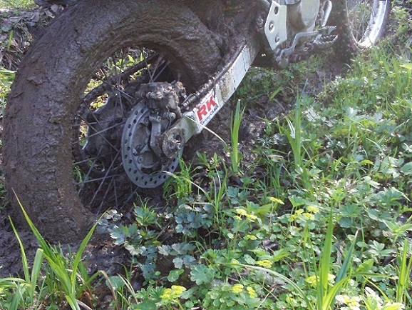

сообщение 15.1.2014, 13:56
Сообщение #2050
Сообщений: 2420
Регистрация: 2.6.2012
Мотоцикл: yz и dio
Репутация:   53
Цитата(Игорь М. @ 14.1.2014, 18:47) *
если брать в расчет в основном дорожную эксплуатацию, то может предпочесть Митвс-07?
Можно, Хорошая резина, у меня на Бахе раньше стояла дык по асфальту 130км разгонялся всё нормально,
Но поскольку я больше по грязюке ездил то перешёл на кенды.
На фотке сзади митас Е-07 спереди шинка ни помню какая.
Весна, открытие сезона, болота и Е-07 )))
