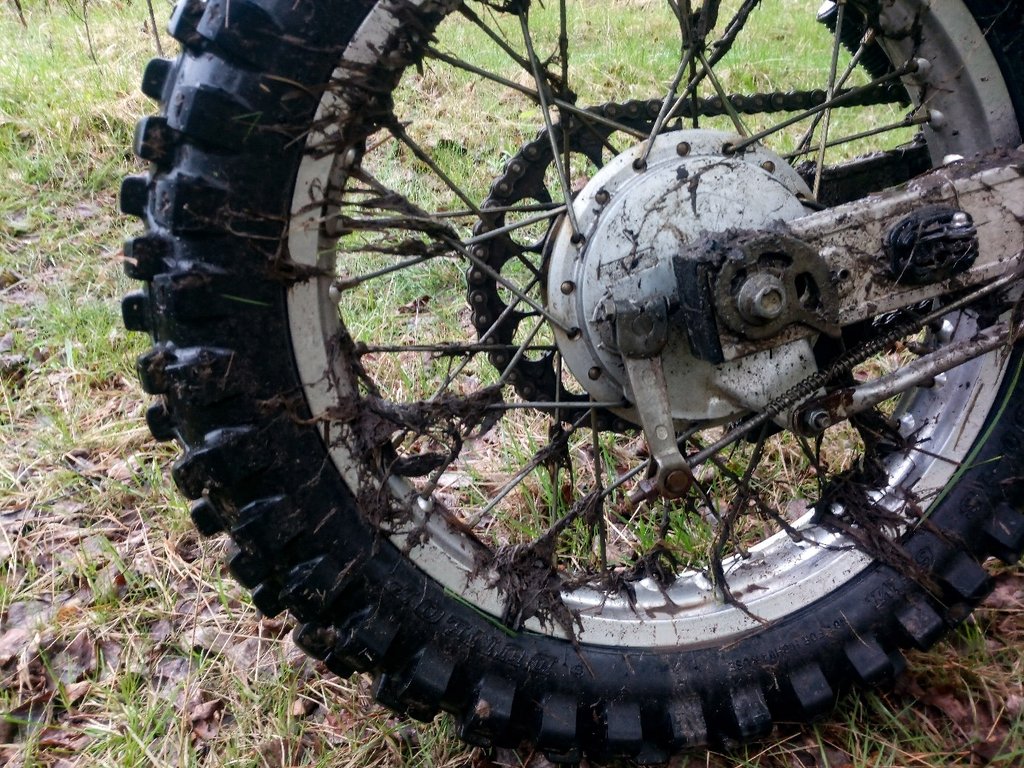

Сколько расстояние между шашками сзади? Хоть примерно, в пальцах?
Пока не готов сказать, могу фото)
На второй фото может по лучше, я там правда бардачок фотал
