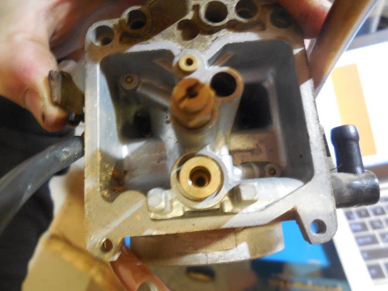

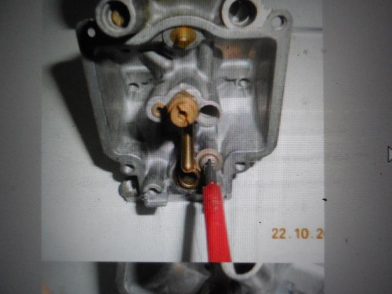

Читал инструкцию по разбору keinin cvk 32 на этом сайте http://free-rider.ru/chistka-karbyuratorov-keihin-cvk Говорят cvk 32 - 34 похожи
Вроде да, кроме вот этих моментов.
Как открутить седло топливного клапана? если тут есть болт
А в карбе на моей трехсотке его нет
Так же возникла проблема с винтом регулировки качества топлива
Закрутил до упора ( по часовой стрелке ) и подсчитал количество оборотов - получился неполный один оборот.
Стал откручивать, а он идет до упора и встает. Не откручивается. Не понял юмора.
Диафрагма у меня без втулки. Вот такая
В карбе на сайте выше она с втулкой.

колодцы бывают сменными и нет, ууовень иглы регулируемыми не регулируемым. тупо.
8 903 131 00 88 Руслан
Шнитов
сообщение 28.12.2016, 22:26
Сообщений: 721
Регистрация: 14.2.2016
Мне кажется уровень отрегулировать, а если он норм или не поможет, то опустить иглу. И всё.
us
сообщение 29.12.2016, 0:36
Сообщений: 1467
Регистрация: 9.1.2009
Репутация:   18
седло на фото не меняется, иглу можно вывернуть, там окислы в той части резьбы что была наружу, переверни карб, прысни вэдэшки и туда обратно без особых усилий , должно вывернуться, если нет, то замочи тормозухой на время

Может тут знающие люди подскажут. Мыл карб, решил проверить уровень, померял расстояние от края карба до края поплавка - оказалось что не правильно. Выставил мануальные 17мм, собрал поставил, открыл краник и с карба побежал бензин.. В общем опытным путем подогнул язычек на поплавке так, что уровень топлива стал по стык крышки и карбюратора, расстояние до края поплавка получилось 20-21мм. Почему такая разница от мануала? Мопед при этом работает нормально, никаких проблем обнаружено не было.
в каком положении замерял? при измерении плоскость должна быть наклонена на определенный угол, если в горизонтальном измерял, то не верно выставил.

Надо дуть в топливоподачу и наклонять карб, когда дырка заткнется - тогда и мерить
evgsd
сообщение 22.11.2017, 22:45
Сообщений: 104
Регистрация: 31.7.2017
Вставить ник Цитата Мотоцикл: EXC200'12
Привет с клхклаба) Все именно так и делал. Наклонял краб и как только закрывался канал изменял. При этом язычок только касался подпружиненного штока и не прожимал его. Форумы курил перед экспериментами.
