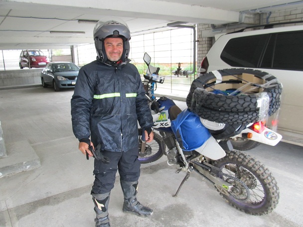

svarnoyvladimir
сообщение 26.8.2012, 15:55
Сообщение #1339
Сообщений: 3120
Регистрация: 25.8.2011
Цитата(Leksey @ 25.7.2012, 8:25) *
Официфльно я без прав до 7го сентября,шо делать? На джебла прикупил корейскую резину с украинским названием "Шинко".Прикрепленное изображение
Катаю на такой второй сезон, по асфальту отлично, не шумит, тормозит, в грязях похуже, но если не в болото, то можно и вполне успешно, хотя на горку взбираться на такой иногда не очень. По траве и сырой земле скользит шикарно, очень эффектные заносы получаются smile.gif
На трекмастер никак не могу ее променять, в сильных грязях не бываю, а с мелкими и она справляется, зато на асфальте все очень прогнозируемо.

Это по сути неплохой аналог Данлоп Д605.
Продаём шоссейную Шинко, вполне приличная резина.
