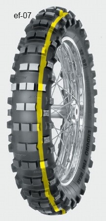

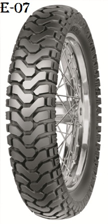

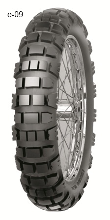

BiggBoss
сообщение 18.3.2013, 17:47
Сообщение #1515
Сообщений: 8
Регистрация: 18.3.2013
Мотоцикл: Honda Degree 250 1996 г.в.
Всем привет. Сильно не пинайте smile.gif почитал сколько смог...
Ребят хотел поставить на degree-2 Mitas e-09 прояснил ,что в грязи она не ахти как... Хотелось бы и более двойного назначения, для поездок по России матушке в пределах 1000 км.
В основном езда асфальтовая, но бывают и места, типа, трава-поле-мох, иногда лесок и лужи?
На каком варианте от митас остановится, на заднее колесо.
1) Митас 110 / 80 - 18 E-09, еще есть вариант 130/80 да боюсь почитал тут может тереться об защиту цепи. Или таки натянется с запасом? Я сторонник пошире, типа устойчивей, хых)
2) Митас 120 / 80 - 18 E-07
3) Митас 120 / 90 - 18 EF-07 эндуро фим, подойдет ли мне, даже и не знаю
Спросите что зациклился на митасе, просто хочется попробовать эти шинки. Всем спасиб.

Мне кажется, что е-07 самая подходящая под требования: много асфальта - мало грязи.
Сам долго выбирал под 70-80% асфальта, остальное грязь. Кстати и е-07 рассматривал, но остановился на шинке е700.
Поставлю, посмотрим как себя будет вести)
Nish
сообщение 18.3.2013, 20:08
Сообщение #1517
Сообщений: 81
Регистрация: 1.10.2012
Мотоцикл: HONDA XL250 DEGREE-II, Aprilia Shiver GT 750
Я бы взял EF-07, но 120х90 надо знать габариты, встанет-ли. Кстати, где собираешся брать?
