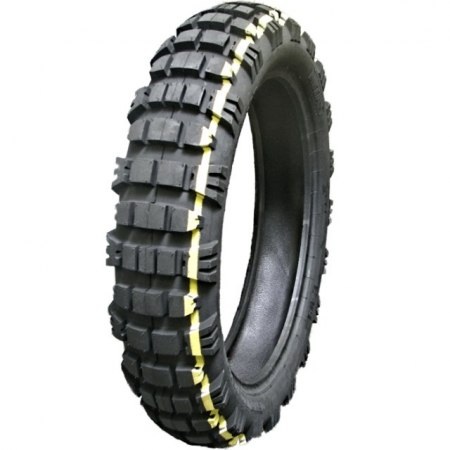

Завтра собираюсь ехать брать Mitas E-07 90/90-21 вперёд и Mitas E-09 Dakar 130/80-18 назад... Семёрки назад вообще никакой нигде нету sad.gif

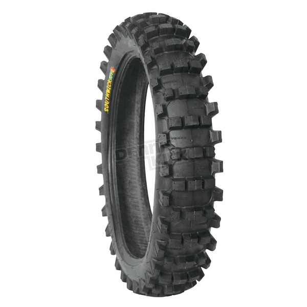

Теперь вопрос по девятому митасу - сейчас задняя покрыха - Kenda k770 southwick...
Не будет ли это обменом шила на мыло?

Сообщение #2074
Сообщений: 54040
Цитата(chestar700 @ 14.2.2014, 16:27) *
Е-09 скользючее .....больше не возьму,слонику не понравилось.
У тебя всё скользючее. Если резина не идёт на слоника, не значит, что она не идёт на 250-ку. Е-09 у меня оставила только положительные впечатления, как резина 80/20 асфальт/просёлок. Е-07 ещё более асфальтовая, причём, ощутимо.
Цитата(Игорь М. @ 14.2.2014, 20:35) *
Теперь вопрос по девятому митасу - сейчас задняя покрыха - Kenda k770 southwick...Не будет ли это обменом шила на мыло?
Нет, Е-09 намного более асфальтовая. В грязи мылится, хотя и нетак жёстко, как Е-07, Хайда К-60 (и не 10 стоит она к-том, меньше), Метц Сахара.
