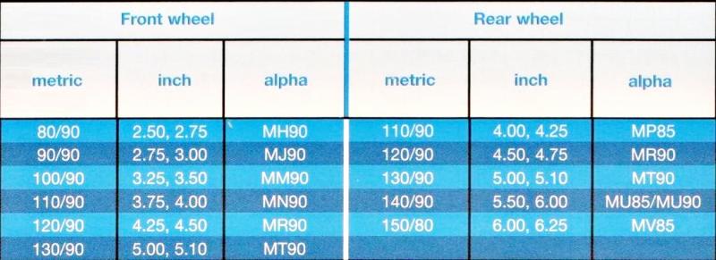

а зачем было на джебку 250 110-й ставить , там в стоке 120-й идет или я ошибаюсь .
сообщение 8.2.2016, 17:45
Сообщение #3356
Сообщений: 54045
Ошибаешься. В стоке 4.6/18 это примерный аналог 110-й ширины.
120/100 кендовская широкая, 137 мм, поэтому трёт, если колесо близко цепью притянуто вперёд.

Ну и что? Практика показала, что 120/80, 120/90 и 120/100 - это три разных размера по ширине. А 4.6 у Данлопа и 4.6 у другого производителя могут отличаться на сантиметры и в обоих случаях отличаться от этой таблицы.
Например, кендовские размеры от стандартных далеки, как Земля от Юпитера.
У них и по другим размерам бардак.
У более именитых фирм ближе к стандартам, но тоже не без греха.
Из известных мне зубастых и не очень резин ближе 110-й размер.

стояла кроссовая 110/90, поставил 140/80, думал высота по седлу станет на 1 см меньше, а стало выше.
Говорят как будто вторая цифра это не мм, а процент от первой, так ли это?
BattleBorg
сообщение 9.2.2016, 13:58
Сообщение #3362
Сообщений: 985
Регистрация: 8.1.2014
Да, высота в процентах от ширины.
