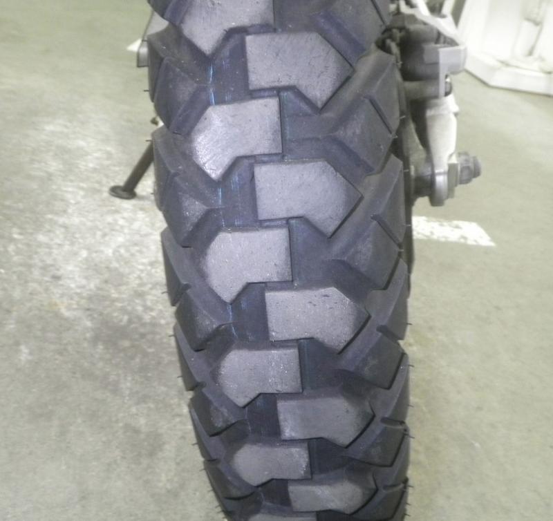

может кто знает что это за резина? марка, модель?
plastilinko
сообщение 12.9.2019, 12:23
Сообщение #5008
Сообщений: 3357
Регистрация: 30.6.2014
irc gp-110

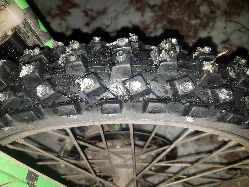

Вставить ник Цитата Из: Хайфа
Мотоцикл: Временно скутер
Итак, я надеюсь косяк виден. Эта трещина по всей окружности резины, с обратной стороны есть но не везде. Какой будет итог? Когда он может случиться? И как это будет? Понятное дело что я на камере. Трещина очень здоровая.
