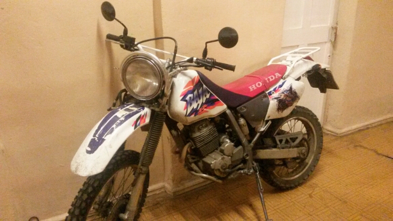

Сегодня с вечера и до утра начали преображать мою хрюшку. Вот чем надо в праздничные ночи заниматься happy.gif
Я разобрала и почистила приборку. Надеюсь перестанет скидывать время и трипы на холоде при каждом выключении.

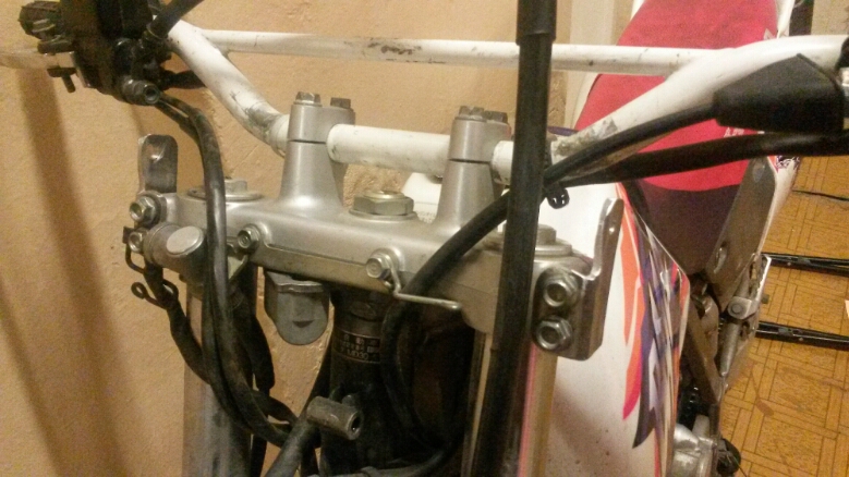

Параллельно (со скромным моим участием по откручиванию болтиков narciss.gif )велась работа по преображению мордашки зверька. Были вырезаны и прикручены петельки
Делать их пришлось из-за того, что стяжные болты верхнего мостика у ХР находятся спереди, а у Джебла сбоку, и высота рулевой колонки у ХРа меньше, из-за этого фару пришлось поднять, чтоб не упиралась в крыло.
