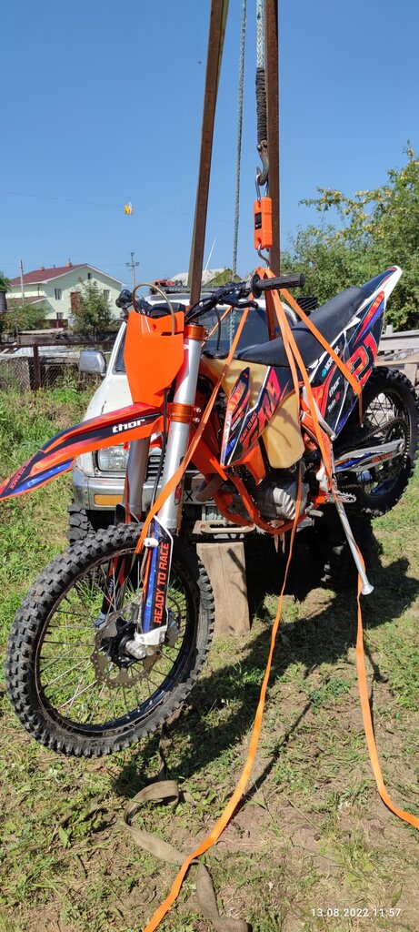

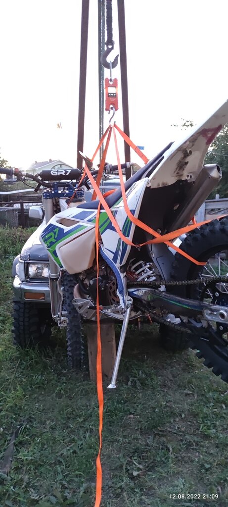

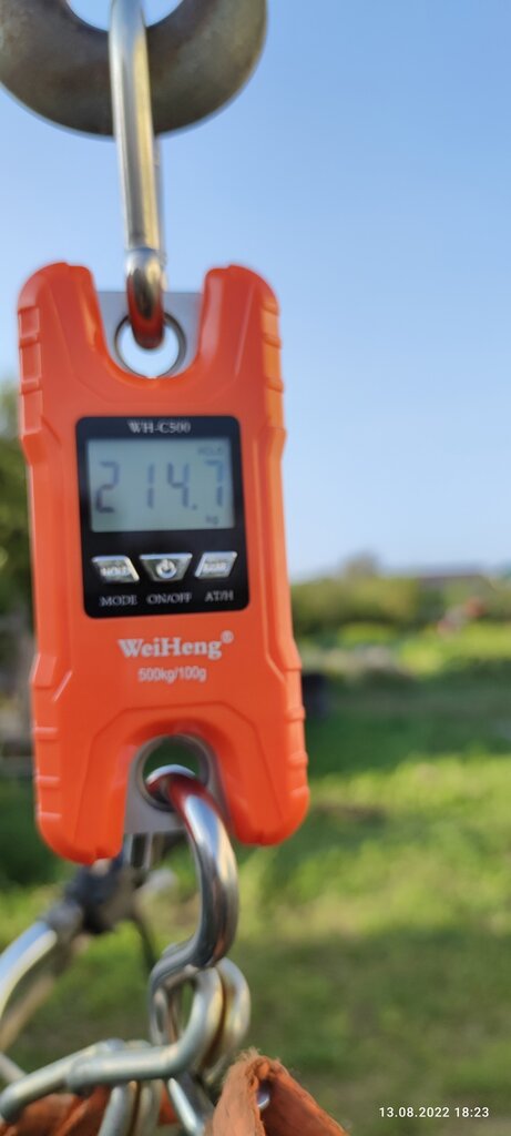

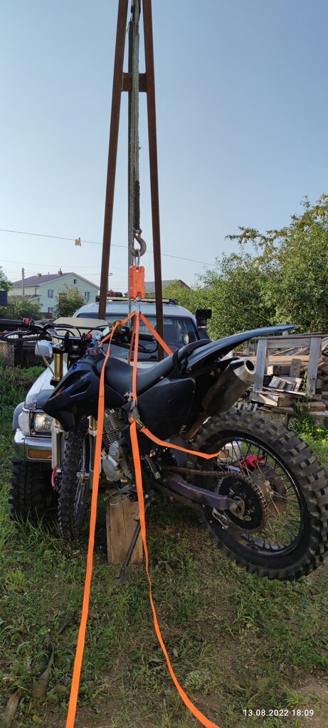

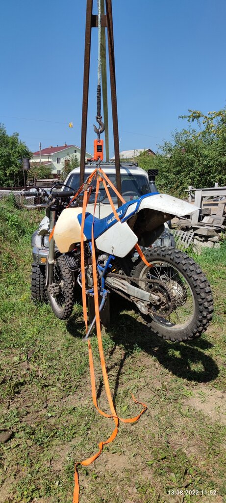

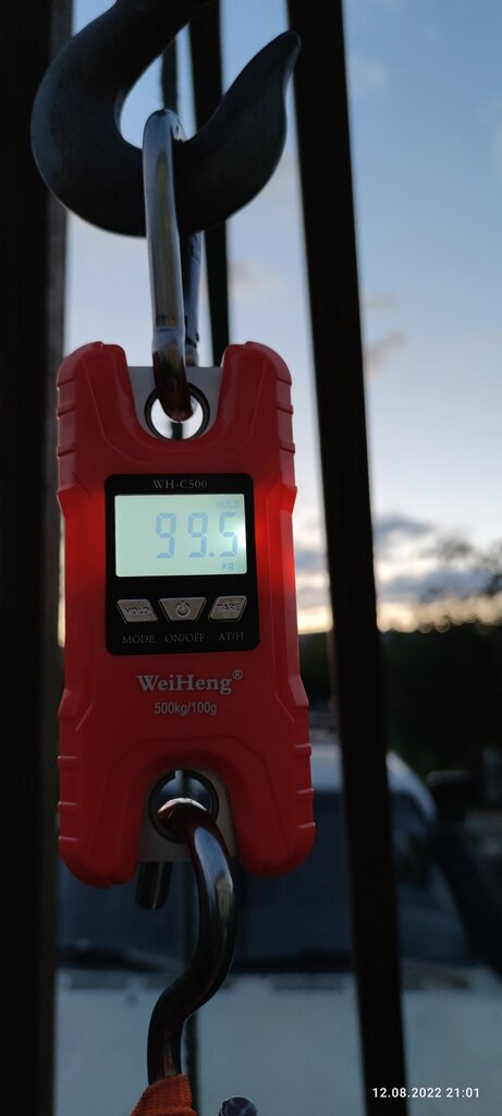

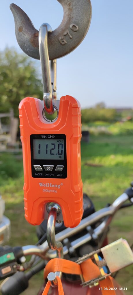

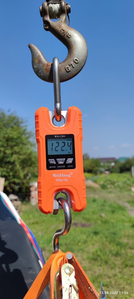

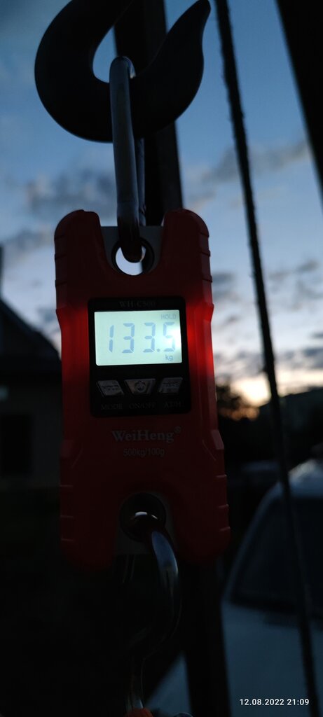

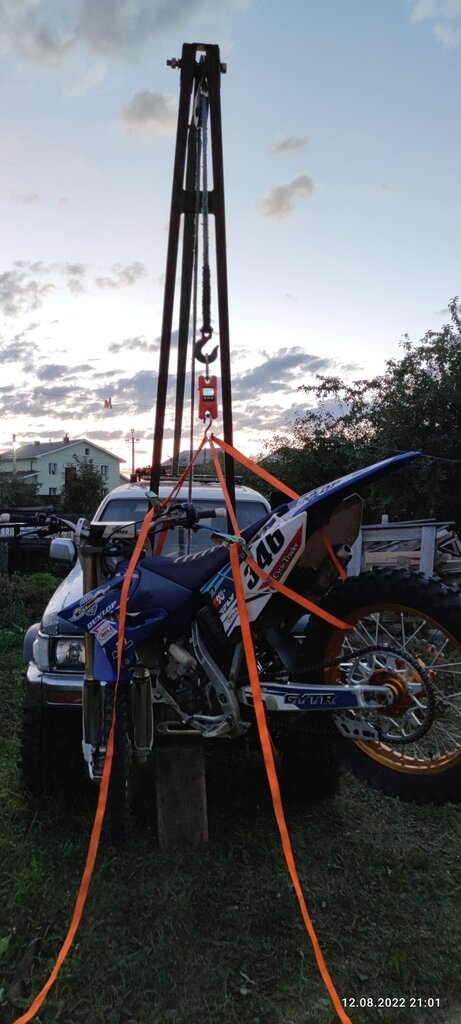

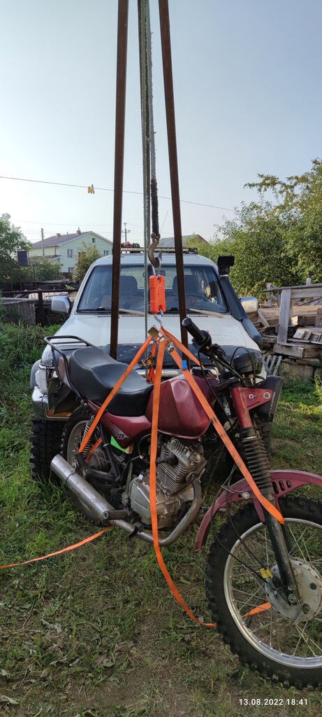

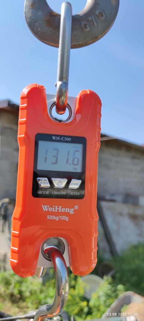

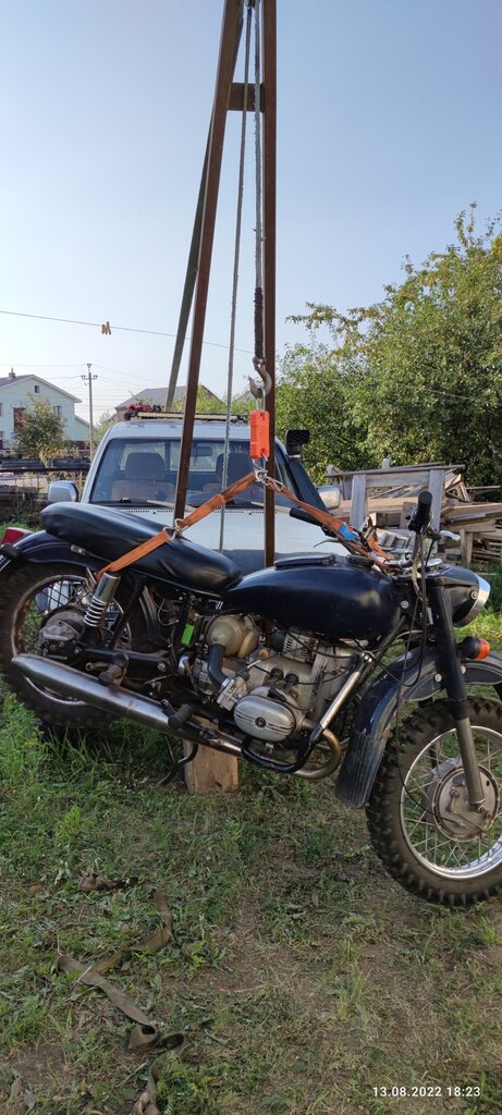

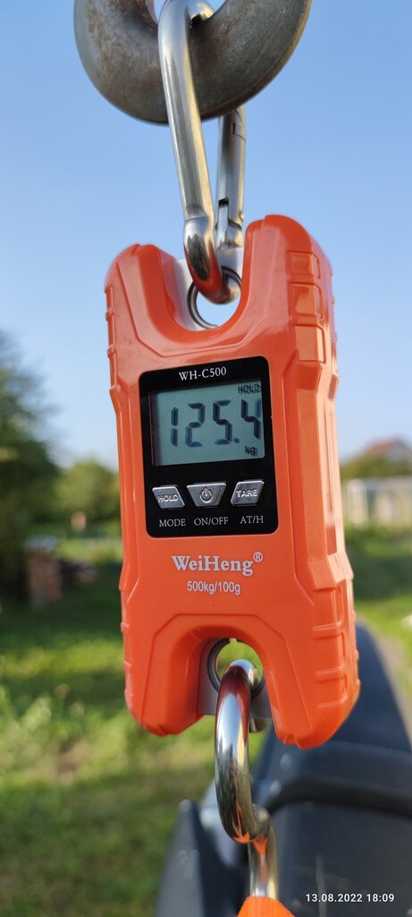

- - Slant24rus   Итого, все мои облегчения закончились вот такой ци...   27.9.2022, 10:08
|- - motophil   Цитата(Slant24rus @ 27.9.2022, 7:08) Итог...   27.9.2022, 17:36
- - serg   Цитата(Slant24rus @ 27.9.2022, 10:08) Ито...   27.9.2022, 18:44
|- - Slant24rus   Цитата(serg @ 27.9.2022, 22:44) Как тольк...   27.9.2022, 19:53
- - Vitalii1980   Ещё не предел. Например, моя нынешняя резина задня...   27.9.2022, 19:19
- - Kstrubtsovsk   Цитата(Slant24rus @ 27.9.2022, 7:08) Итог...   27.9.2022, 20:17
|- - Изыскатель   Цитата(Kstrubtsovsk @ 27.9.2022, 23:17) И...   28.9.2022, 19:30
|- - Slant24rus   Цитата(Изыскатель @ 28.9.2022, 23:30) Так...   29.9.2022, 8:01
- - serg   Цитата(Slant24rus @ 27.9.2022, 19:53) ком...   27.9.2022, 20:51
