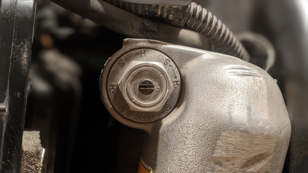

> Задний амортизатор, Подскажите какая это модель
сообщение 20.7.2026, 21:46
Сообщений: 7799
Маленький винт под плоскую отвертку (в центре): Настройка сжатия на низких скоростях (Low-Speed Compression). Отвечает за поведение мотоцикла при плавных неровностях, торможении и ускорении.
Большая гайка вокруг него: Настройка сжатия на высоких скоростях (High-Speed Compression). Отвечает за отработку резких ударов, стыков и прыжков.
Винт, внизу аморта, где прогрессия (первая верхняя фотка) - регулировка отскока. Отвечает за демпфирование и замедление раскачки.

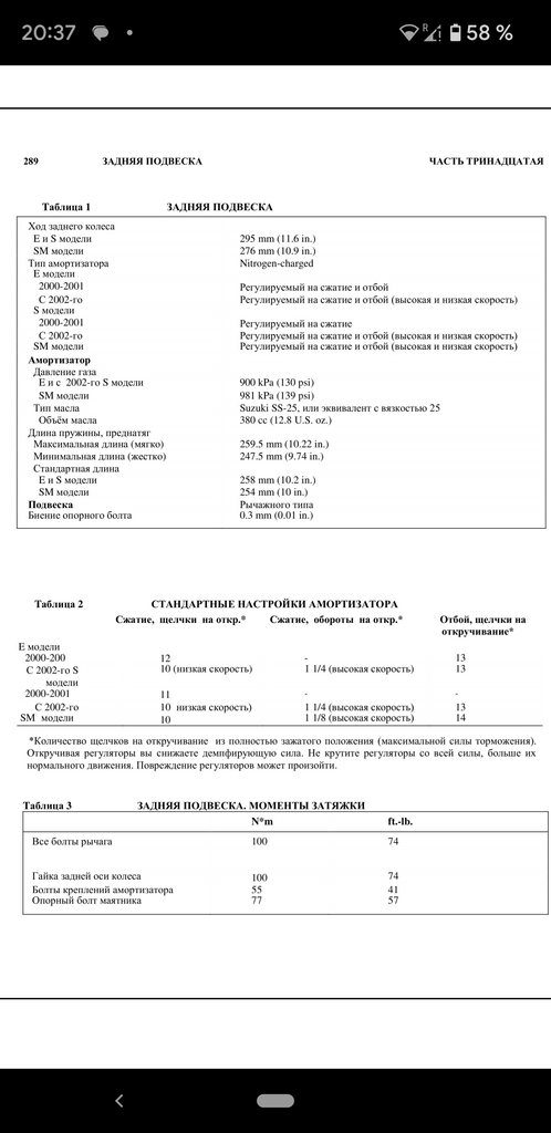

1 1/4 это 1.25 оборота.

Сообщений: 7799
у тебя аморт старой серии. 2000 год
