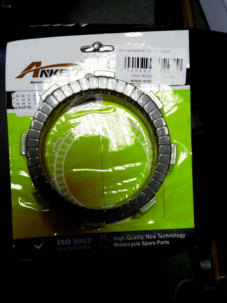

не нашел подходящеё темы, спрошу тут.
нашел диски сцепления от лифана джи5. цена что надо. подойдут?

От Балтмоторс200 подойдет 100% (тот же самый движок). Я заказывал в Китае (практически "забесплатно"), но можно найти и в магазинах БМ.
Все другие нужно сравнивать со своими дисками.
