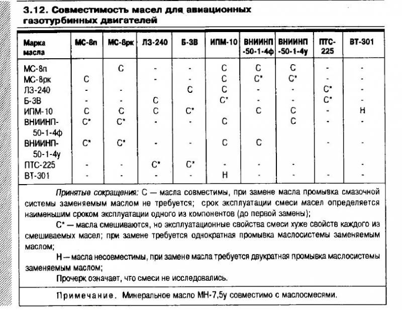

сообщение 7.3.2014, 3:42
Сообщение #26
Сообщений: 5618
Держите секретную картинку. Она тож не без косяков, 2-ю группу в зависимости от производителя и способа получения можно и с НС обьеденить, т.е с гидрокрекингом.Это точно верно будет для корейских масел.Эфиры- это ЭСТЕРЫ.
