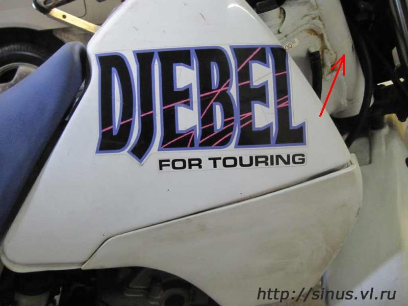

На недавно приобретенном DR 250 1991г.в не смог найти номер рамы и движка(или просто не увидел!) Может кто-нибудь показать или описть то место где он находится?

номер рамы на рулевом стакане справа:
Цитата(Макос @ 15.1.2014, 13:36) *

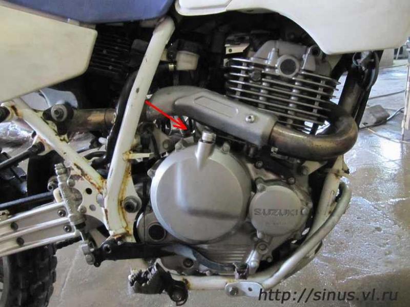

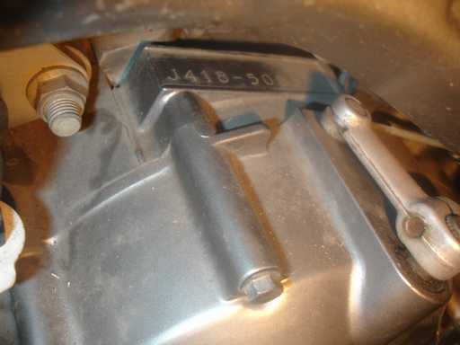

номер двигателя наверняка с левой стороны под левой крышкой и лапкой кпп.
ты покупал его без документов или при покупке не сверял?
п.с. добавил в названии инфу и перенёс в раздел по старым др-кам.

Номер двигателя.

Вчерась так и не смог найти номер рамы там где на фото,а на движке номер есть ,может на DR ах где то в другом месте?
рама крашена? поковыряй краску, хуже не будет))
на DRах там же где показано на фото, на моем очень нерельефные цифры еле видно, так что очень может быть что изза краски не разглядеть
