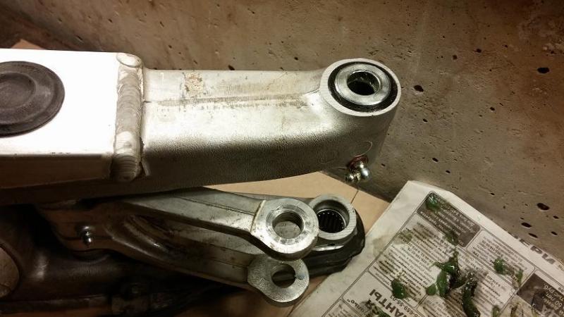

Ну ладно фиг с ним, что они так дорого стоят, фиг с ним,что аналогов нет, но почему их так мало то???!
Короче, перебирал подвеску своего мотоцикла и был очень сильно удивлен тем, что в маятнике конструктивно предусмотренны пыльники только внутренних сторон, с наружной стороны просто какието железяки имеющие громкое название пыльники,и стоящие 520р штучка.... Через которые запросто проникнет и вода и грязь... Почему наружной стороны не сделаны такие же пыльники резиновые как из внутренней....?!
В общем долго думал, и вхреначил пыльники и с наружней стороны тоже!
зря? может я чего то просто не понимаю?

Ну почему же нет??? Эти, как ты их назвал ЖЕЛЕЗЯКИ - есть ни что иное как САЛЬНИКИ стаканного типа - или ка их там назвать (если ВНИМАТЕЛЬНО поглядеть на них - то можно разглядеть внутренние буртики на них, которые ко всему работают по принципу клапана - оттуда пропускают самазку при шприцевании а туда влагу и грязь-пыль и прочь. - НЕТ).
...Хотя я не видел то что у тебя стояло - может у тебя и правда стояли какие-нибудь "левые" железячки "просто для отмаза" (поставленные предидущим горе-наездником made in russia, а может и маде ин жапан - смотря после кого ты его покупал) - которые просто подобрали по размерам а они без резиновых уплотнений...
Карочи в стандартном исполнении там всё защищено на самом деле.

На самом деле, поставил только на одну сторону)
В след году разбирать буду, сравню.
Ну и конечно я бы не стал авто сравнивать с эндуро....
Он за одни выходные столько у меня хлебает, что 3 китайца бы развалились напроч))
И да, пыльники ( те что обозвал железками)стоят оригинал, те предусмотрены заводом. (вроде как написал же выше).
Состояние хорошее. Помыл солярой, продул, трещин и кромок порванных нет.
Но все же считаю, что резиновые колечки, лучше защитят.

Андрей, имею ввиду И. т.е. родные пыльники железные, и еще колечки!

Хорошо выглядящие пыльники и сальники далеко не всегда хорошо работают. Они высыхают и дубеют. Родная система на маятника Хонды надёжна. Надо просто перебирать хотябы раз в сезон, смазывать и менять резинки раз в два три сезона. Тогда 100% проблем не будет. Лишний сальник по краям маятника, имхо, затруднит смазку пыльника, соответственно пыльник будет дохнуть быстрее.

О... кстати... не думал об этом.... но вроде смозки синяя которая набил с избытком....
А насчет новые, да понятно что новые ставлю. ибо я когда ревизию делаю, то старые вынимаю, и хорошо прочищаю подшипники зубной щеткой с солярой, начисто. потом продуваю.
и новые пыльники, и смазку.
Зы посему читаю с удивлением про закисшие оси))

Парни, я вновь и вновь перечитываю темы про падвески, и вновь и вновь удивляюсь. Тема жёвана-пережёвана, вывод, что на нашем бездорожье сохранить эти подшипники весьма трудно, давно сделан. Так почему ни одному из тут тусящих не приходит в голову:
-Забить в гугель "каталог подшипников" и обнаружить нужные игольчатые подшипники по 20-60 рублей в наличии;
-Просверлить отверстия 5мм, нарезать резьбу М6 в нужном месте, ввернуть пресс-маслёнки и после каждых грязных покатушек щедро шприцевать, выдавливая на улицу грязную смазку с водой и набивая свежей? Тем более подсказка постоянно висит перед глазами(Джебель)
И да, не говоорите мне, что у Джебеля шприцовка насквозь через болт. Отдайте токарю, он решит проблему за 2 часа и 500 рублей.

Если делать масленки снизу, то будет удобно, но оторвет все нахрен. если сверху, то х подлезешь...
Склоняюсь к мнению Дениса, что если за всем следить, то все надежно.

Я в этом году наконец фрезернул место на маятнике под прессмасленки нарезал резьбу и поставил!!! Кстати под пресмасленку вставил медную шайбочку, но резьба слишком короткая оказалась и резьбу на маятнике начало срывать поэтому выбрал пресмасленку у которой резьба подлиннее и посадил с герметиком, теперь сидит капитально герметично и нечего неотарвет!!!и прессмасленки впринципе недорогие что-то около 20руб за штуку!!!
