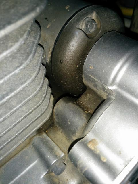

Здравствуйте всем.В этом году купил себе мот дюбель 250 1997, совсем недавно его доставили, когда его завел и немного прокатился поставил в гараж. На утро пришел посмотреть друзьям показать обнаружил на поддоне мота с левой стороны есть масло, получаеться рядом с лапкой скоростей, когда привезли было -40 на улице я его часов 6 отогревал в гараже, может это просто от холода или лучше заменить прокладку? И да ребята подскажите где можно по искать прокладку?

Вот оно получаеться не капает а просто мокро, а вот на заведенным не могу пока посмотреть...
сообщение 18.3.2014, 8:16
Сообщений: 14412
Считаю, что можно забить на "мокро", если не капает. Мокро может быть не из-за прокладки, а из-за микротрещин в самой крышке. Следы воздействия на нее лапки КПП, на фото присутствуют.

Мокрый сам болтик... с крышки не чего не текёт... Люди подскажи там прокладку чтобы поменять не надо двигатель снимать? ну или особых заморочек каких нибудь?

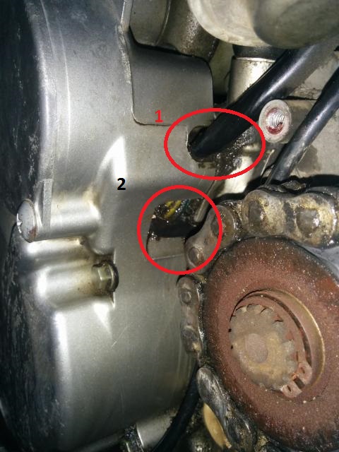

Ну вот течь не заставила себя долго ждать... Что это за провод 1? И вот с его крепления 2 идет дым... И течь масла. Оставил мот 1 час по работать пришел в гараж, а там лужа масла...
Вот еще такой вопрос, стартер очень горячий даже руку не приложишь... Он в масле ну вот фото. Может кто сталкивался с этим?

Ты оставлятл на час мотоцикл работать на холостых?
сообщение 13.4.2014, 12:17
Сообщений: 54213
Снять левую крышку и всё просмотреть. Скорее всего, замена прокладки. Место выхода провода - на герметик.
